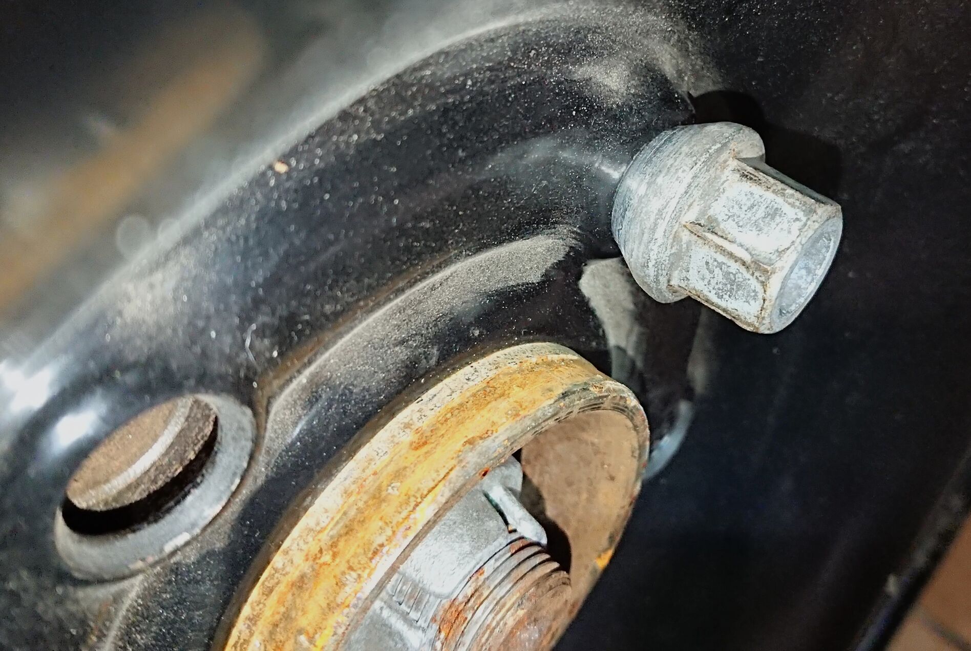

Sokan tökig húzzák a kerékcsavarokat(200Nm+, konkrétan befogott fékkel a járólapon már kezdett csúszni az autó miközben lazítottam!), illetve én még korábban vettem, az 28-1xx-ig még, és gyertyákhoz, olajleereszőkhöz, stb-hez is jó. Mert azokat is tökig húzzák az emberek általában...

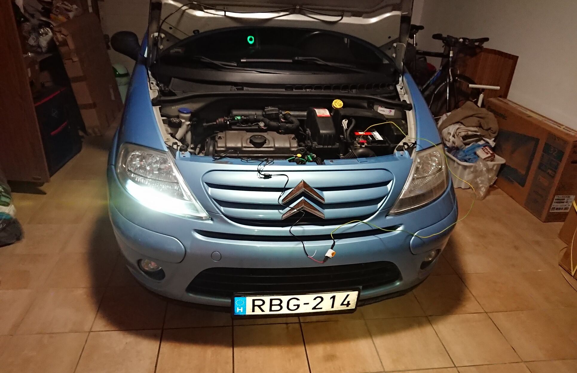

Az nem drl. A fos kis 12V-ra méretezett 8000kelvines csíkok max pozíciófények addig a rövid időre amíg meg bem purcannak. Drl lámpáról onnan beszélünk, hogy 4-5 erős led van benne foncsorral, fém házban higy legyen hűtése.
Bármilyen kicsi, látszik hátulról; hidd el sokkal egyszerűbb egy erős fényforrás, nem egy nem két (főleg japán, 1 tolatólámpás) autón próbálkoztunk.FREN1988: Van bármilyen oka a 40es olajnak, vagy csak eztis engedi a könyv alapon választottad?
Én az Eneos A5/B5 5W30 (RN0700) vagy Elf Evolution 900FT 0W30 (ebből van 5 literes is) ajánlom ár/tudás/hamisítványkifogási esély alapján.Más: Kb 10000km után megint kapott egy kis szívó oldali sprés tisztítást,úgy látom akad ott még cucc... [kép]
Fehér Farkas: vegyél normális erősevb ledizzót a rükilámpába. [link] Hasonlóan álljanak a ledek mint az izzószál, legyen hőleadó felület, erős legyen, ne sok; és a foncsort világítsa meg, ne az éterbe szórja a fényt! Nem legális, de pár perc visszarakni, míg a lámpát nem; és arra jobban harapnak.
Nordik: Mert este zavaró a plusz 110W/2*1600lumen? Amúgy meg tilos lakotton belül.
Szerk: fölös az erősebb izzó, raktam bele ledet, 5 métert világít ugyanúgy, szart sem ér így! Ex autókon és konszerntársaim ott szélesen és messzire is faszán világított, ott volt értelme.A teljesen jól állal kapcsolatban jut eszembe:

Azt hittem azt szeretnéd nappal is legyen fényed, és ne kelljen kapcsolgatni fel-le/ne maradjon úgy. Vagy nem jövök rá igazából mit akarsz
(ha a skandifény se lenne jó meg drl sem), vagy elbeszélünk egymás mellett; mindegy.
Elúzú autón is, meg most páromén is drl-t installáltam; így a digitműszerfal nappal normálisan látszik, nem dimmeli le; és legalább úgy látszik (főleg a korábbi ATU) mint a tompított, nem kell középkonzolban meg rendszámnál meg egyéb szutyok helyeken izzót (vagy bajuszkapcsolót) cserélni. És se a fel, se a lekapcsolást sem lehet elfelejteni. -

Nem tuti hogy a sofőr a hunyó (bár őt jelölném meg elsőként), lehet akár a szerviz is, lásd húgom esete: [link]
Kerékcsavarra nem reagált most senki, akkor ezt úgy értékelem, hogy jól értettem, az a lényeg hogy alufelninek kúpos legyen, a lemezfelnihez meg mindegyik jó kb (de a gyári alué tuti).

Ezt berakás előtt az újon méred? Sose találkoztam NGK és Denso gyertyán eltéréssel, illetve mikor kiszedtem cserére, akkor sem, max kicsit látszódott hogy kezdett kopni (kivéve egy iridium platinumos az offosban, 75k körül szépek voltak, 90nél az egyikből hiányzott egy pici - tűhegynyi).
Más:
Ha jól értettem múltkor, akkor a kúpos csavar jó az ácélfelnihez is?

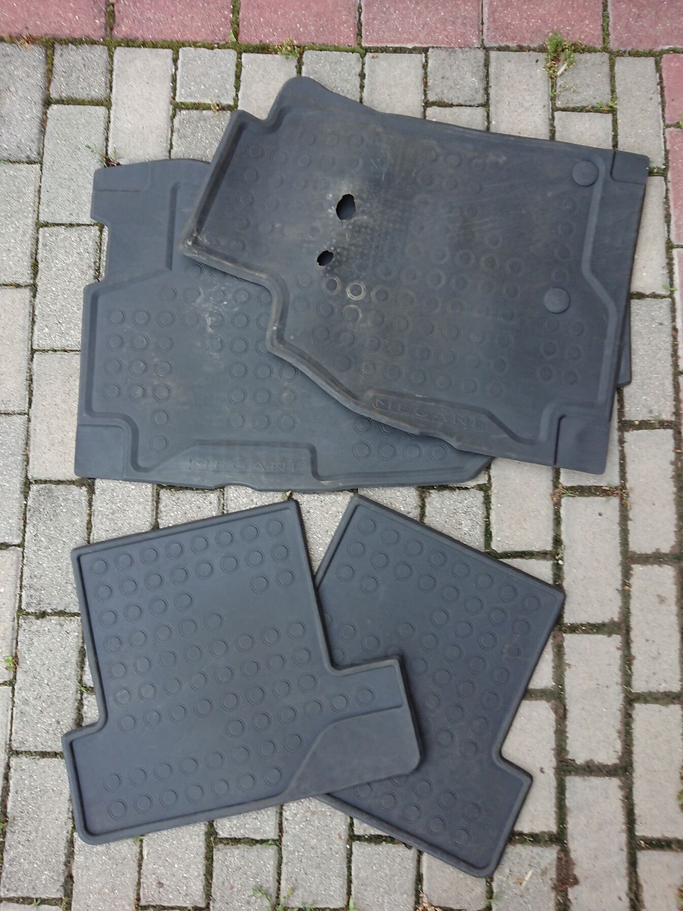

Ha nincs gyári szőnyeged amihez van rögzítés, akkor vegyél 2db-ot,(ha van, jó hozzá a gyári rögzítése is) HA van az autódnál rögzítési pont. Nekem M3-nál van.
forceberg: Van gyári szőnyegem, az alábbiban különböznek:
-vastagabb a Rezaw, a gyári alig tartósabb mint egy univerzális; sajnos
-magasabb a pereme
-jobban illeszkedik, ami furán hangzik, de M3 gyári hátsó szőnyeg egy 4 maréknyi, ettől 30%-al nagyobb és jól illeszkedik a Rezawos is.
-ha adott autónak nincs lábpihentetője, a rezawokon szokott lennimolnarpeter: Van aki kivágja/lukasztja és beragaszt oda másikat; pl erre a célra donornak jó lehet egy másik/gyári szett.
Ha valakit érdekel, ingyen elvihetőre egyébként van nálam Megane 3 gyári szőnyeg; vezetőoldalin 2 kis lukkal (tűsarkúra tippelek) - ha valaki akarja beragasztja, vagy nem nagy tragédia mert a gyári betét fölött lukas.
Sokfélét próbáltam szőnyegekből, a kedvencem ez, mióta ezt használom (Picass/C3/M3) azóta a szövetet nyáron sem rakom be:
Frogum gumihoz képest erősebb, és praktikus a perem(mármint hogy nem olyan pici a pereme hogy mire kiveszem a kocsiból lehajlik), természetesen rögzíthető, és amelyik autóknál nincs gyárilag lábpihnetető, a reazawokra azoknál raknak a szőnyegre.
Tipp: Én az autófelszerelések.hu-n vettem, mert ott van univerzális darab a kardán alagútra, nagyon praktikus!
A csomagtérszőnyeg nehezebb dió, mert abból a rezawos nem a legjobb (merev, megolvad csomiban hagyott napon felforrósodott cucctól/napon száradás közben, közepén a csúszásgátló morzsálódik).
Ebből a Frogum prémium jött be, M3 kombihoz pedig ez használható csak teljeskörűen (ezzel használható a csomagszeparáló)

A fényszóróbeállítás? Dehogy, mondom 10 perc, és hogy illene sűrűbben ellenőrizni...
Hogy a fenébe ne világítana rossz helyre, legalább 1,4 méter magasan tartottad a telefont/fényképezőt, és kb 75 centi fölé nem világíthatsz csak 1-1 pici pontban.
Mielőtt nekiállunk, a gumik nyomását is ellenőrizzük, ha szükséges állítsuk be a megfelelő értéket. Hivatalosan középre hátra egy 70kg-os embert ültessünk (ettől én el szoktam tekinteni) és
-tekerjük nullára a fényszóró magasságállítót!Az első feladatunk, hogy keressünk egy függőleges falat, ami elé oda tudunk állni az autóval. A beállítást csak tökéletesen vízszintes, sík talajon tudjuk elvégezni! Legjobb erre egy mélygarázs.
-Odagurulsz koppra a falhoz, feljelölöd pár centis sötét szigszallaggal a vízszintest, és a 15°os ferde vonal kezdési pontját is egy-egy függőleges szigszallag csíkkal.
-Tolassunk hátra az autóval tíz (!) métert, még mindig legyen a falra merőlegesen - ezért jó a parkoló, ott vannak a parkoláshoz a segédvonalak, és a legtöbb helyen 5 méter az út és 5 méteres a parkoló hely, azaz 10 méterre tudtunk tolatni.-Először a fény középpontja, azaz ahol kezdődik a 15°os ferde rész, pedig pontosan a jelölések alá essenek, hogy a lámpáink párhuzamosak legyenek az autó hossztengelyével.
-Utána állítsuk úgy be a fényszóró magasságot, hogy a falra vetített fénycsík a falon 10 cm-rel* a megjelölt pontok alatt legyenek (érdemes odaragasztani a következő csík szigszallagot).
*:Ha 1% van a fényszórón, akkor tíz méterről 10 centiméterrel kell lejjebb világítania, ha 1,2%, akkor 12 centivel, stb.Ez 99%ban egy kereszthornyos csavarhúzóval, vagy imbusszal (6 vagy 8) állítható be. Nem minden autón van a keresztirányú beállítási lehetőség, ott értelemszerűen ezzel nincs teendőnk, de ha csak nem rakták vissza rosszul a lámpatestet, jól helyre is kell hogy világítson.
FF fényszóróval így kell kinézzen
Projektoros fényszóróval pedig ezt kéne hogy lássa az ember:Így lesz ilyen az útra vetített képed:
