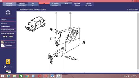

Clionál sajnos az elektromos gázpedál előszeretettel meghal.
Ilyenkor ha a motorvezérlő nem kap jelet beáll egy meghatározott értékre.
Ahogy azt mágus is írta vészmód.
Esetleg azt nézd meg, hogy a gázpedálra menő csatlakozó nem tört-e le, sajnos volt már olyan aki lerugta. -
