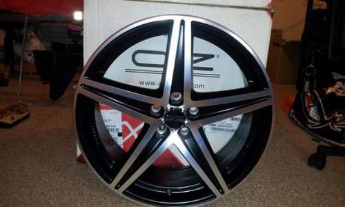

Sziasztok, általános gumimérettel kapcsolatos kérdésem lenne. Laguna Dinamique papucsok cserére szorulnak, no, ki is néztem, meg is vettem az újakat, egy OZ Energy Matt Black Diamond Cut 19" esett a választásom.
Most amin tanakodok, illetve nem pontosan értem, az az, hogy a gyári méret ugye 225/45/17, az ehhez ajánlott méret pedig 215/35/19
Nézegetem, nézegetem, és nem értem, hogy a szélességből miért kell visszavenni? Aztán csak kerestem egy gumiméret átszámítót (de az interneten több tucat hasonló fellehető, és mind ugyanazt mondja) és megdöbbenve tapasztaltam, hogy a gumi szélességének növelésével az átmérő is változik.
Ezt valaki magyarázza már el nekem, legyen olyan kedves, `merazistennekse jövök rá, hogy miért
Igaz a különbség elenyésző, de ott van, és az eredetit leginkább megközelitő átmérőt a 215-ös átmérővel adja, de én ragaszkodnék a 225-höz.Amúgy örömmel jelentem, hogy mintegy 2 hete bővült a családi flotta, a Kedves Feleségem immáron egy Megane Fidji 1.6 automat boldog tulajdonosa

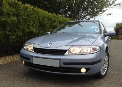

Na, akkor már 3-an vagyunk Lagunások
Az enyémet is azon az oldalon kell vezetni
Amúgy szép a járgány, remélem sokáig örömet okoz majd ... az az 1.9dci nem kicsi egy picit ekkora kaszniba
