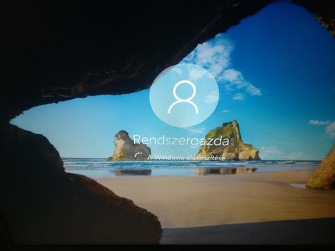

Kiderült, hogy belépett a rendszer. Újraindítottam, 15 percig ment az újraindítás felirat, mire ténylegesen leállította a szolgáltatásokat és újraindult, 15 perc a bejelentkező ablak, majd 15 perc csak egér a fekete képernyőn, majd megjelenik az asztal.
A start menü nem működik. Parancssort is csak úgy tudtam indítani, hogy kikerestem a system32 mappában. A vezérlőpultot is sikerült így elindítani, ott pl update szolgáltatást nem találtam, azt hiszem server 2016-nál csak a gépházban van, viszont a gépház nem indul el. Se billentyűkombinációra, se parancssorból. Teamviewer-t sem lehet elindítani. A kiszolgálókezelő elindul a ServerManager parancsra, de ha leteszem az asztalra, annyi. Meg sem jelenik a tálcán. Tálcára két klikk és rebootol az explorer.exe.
Feltettem a classicstartot, hátha az más elven működik, de semmi, saját exe-vel indítva sem megy.
Kiszolgálókezelőben látszólag minden működik.
Sok dolog nincs beállítva a gépen, lehet akár lemezhiba is, mert találtam arra utaló jelet eseménynaplóban, meg update-ra, tehát valószínűleg az update után halt le a dolog.Érdemes javítgatni ha nem sokminden van rajta?
Esetleg csak a dhcp beállításokat le tudom menteni? Pl szűrt mac címek stb? Azt tudom hogy jegyzettömbbe ki lehet exportálni, de importra utaló jelet nem találtam. -

Annyit láttam, múlt héten, hogy frissítések sorban állnak, nem foglalkoztam vele. Miután nem értem el teamviewer-el, elmentem a helyszínre és próbáltam belépni, utána a képen látható dolog fogadott. Tehát magán a gépen én nem változtattam semmit, update nem tudom hogy elindul-e magától, eddig arra rányomtam, amikor leállhatott, most nem foglalkoztam vele, lehet magától feltette és újraindult.
syler123
Egy olyan kérdésem lenne, hogy Windows Server 2016-nál másnál is jelentkezik ilyen probléma? Valami update okozhatja? Érdekes, minden szolgáltatás működik, de bejelentkezni nem tudok. Ma nem tudom leállítani, de gondoltam megkérdezem mi a legegyszerűbb / leggyorsabb módja a hiba orvoslásának. Így Teamviewer-el sem érem el a gépet, tehát annak a szolgáltatása sem indult el. DHCP stb az megy. Ez az előkészítéses téma már 1 napja megy. Azóta nem voltam a gép közelében, de mivel nem érem el teamviewer-el, így gyanítom azóta is ugyanez pörög.

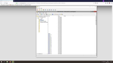

Windows Server 2012-őt használunk VMware aaltt, van külön tűzfal, storage stb...
Egy olyan kérdésem lenne, hogy hogyan lehetne az internetet megvonni pl irodánként? Olyan csoportok vannak csak hogy dolgozok stb, de nem bizonyos felhasználótól, hanem bizonyos számítógéptől szeretném megvonni a netet, úgy hogy közben a hálózat működjön (megosztások).Amikor beléptetek tartományba egy gépet, akkor azok megjelennek az Active Directory felhasználók és számítógépek / Computers fülön. Erről rakok be egy képet:
Tehát a netet szeretném pl letiltani a pc101 és pc120-as gépekig, de ezt nem a gépeken akarom egyesével, mert az megoldható, hogy beírom a kapott ip-t átjáró nélkül, akkor ugye van hálózat, de net nincs, de ezt kapcsolgatnom kell.
Tehát lenne olyan csoport amiben benne van a pc101-pc120, következő pc201-től pc220-ig stb. És kapcsolgathatom ki be a netet.
Az lenne a megoldás hogy készítek csoportokat, hozzáadom a pc-ket és egy group policy szabállyal tiltom a netet?

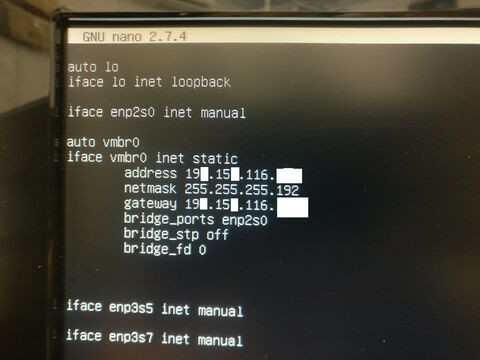

Proxmox beállításában szeretnék segítséget kérni. A Webui-t szeretném elérni, sikertelenül. Nincs tapasztalatom a virtuális gépekkel (kicsi esxi tapasztalat van csak). Viszont az adott gépen nem fut az ESXI, de a proxmox felment.
Odáig oké hogy net van, tudom frissíteni stb...
3 hálókártya van a gépben, egyik kapja a netet, ez látszódni is fog a képen.A második hálókártyára kötve egy gépet (később egy switch-t), hogyan kellene beállítani a hálókártyát? Úgy hogy el is érjem a webest felületet. A cél végül majd egy pfsense tűzfal lesz, meg egy kliens win10 távoli asztallal, csak jó lenne ha nem terminállal kellene szívni, hanem lenne grafikus felület
A szerver mögött nincs router.
