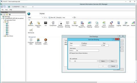

IIS problémába ütköztem.
Van egy apache felix webszerver. win 2012r2 alatt fut. A portál a 8443-as porton megy. Csináltam egy üres site-ot IIS-ben. hozzá egy reverze proxy-t IIS alatt (URL rewrite) hogy a bejövő domaint átirányítsa az apache webszerver megfelelő portjára. Tűzfalon a portok nyitva, átirányítva a megfelelő helyre, tűzfalszabály felvéve, localis tűzfal kilőve mégsem érhető el sima HTTPS sel (443) kintről csak a webszerver saját portjával. -

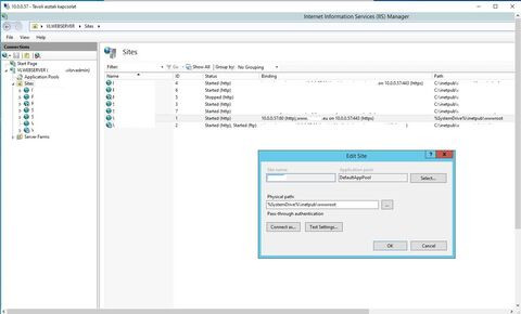

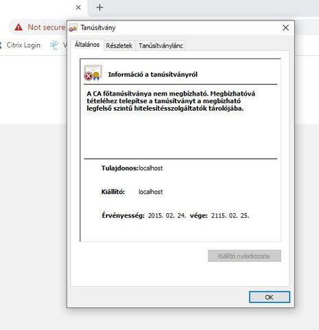

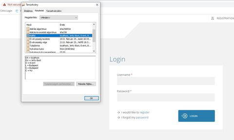

Van egy java alapú portálunk, szolgáltatásként fut, nem IIS-ből. Szeretnék hozzá SSL cert-et adni. A cert már fent van a tanusítvány tárban, viszont IIS-ben ha hozzáadok egy site-ot akkor az nem a portálra mutat (itt tudnám a bindings fülön beállítani a kívánt cert-et). A portál alapból 8443-as porton érhető el local hoston. Ha létrehozok egy site-ot a 8443-as porttal, máris dobja a hibát hogy egy másik szolgáltatás már használja(maga a portál). Ha meghagyom a default 443-as portot akkor az nem mutat sehova. Hogy lehetne ezt megoldani?
Köszi.
