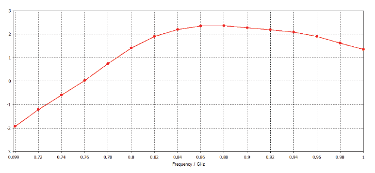

arcszesz #86661 üzenetére
Ugye ez 33.000-ért valójában két antenna. Ahhoz képest hogy yagi, elég szar ez a 10dBi nyeresége... mintha ezeket látnám Ebay-en számottevően olcsóbban. Nincs hozzá rendes mért adat (frekvencia menet), sem azt nem tudjuk hogy az 5 méter kábel pontosan milyen minőségű, mennyit csillapít. A szar kábelek középsávon már akár 2-3dB-t is megesznek abből a 10dB nyereségből amit ráírtak, miözben egy jobb omni is tud 6-7dBi-t. Én egy yagi-tól legalább 13-14dBi nyereséget elvárok. A kép félrevezető mert nem 0-90 fokra kell őket állítani, hanem + és -45 fokra.

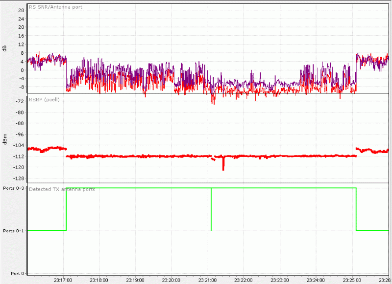

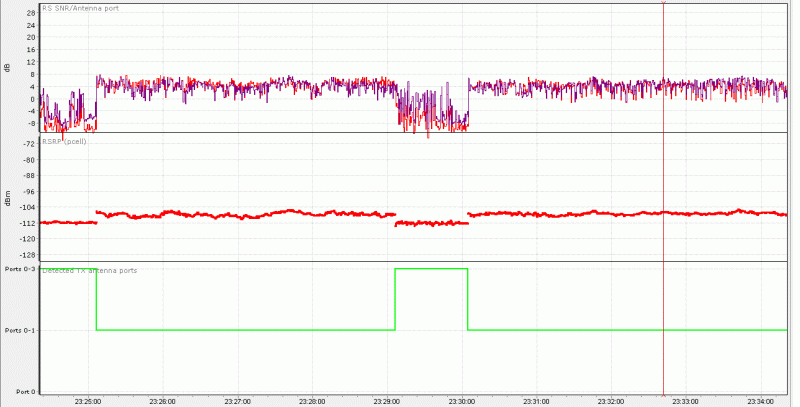

Ma ugyanaz történt mint vasárnap a B3-mon: 23:00-kor lecsap, majd 23:08-kor visszajött 3 percre, és azóta semmi.
Viszont 23:17-kor eltűnt a B1-is (szintén komplett állomás), és egy távolabbi állomás jött fel, ami már 4x4-en megy, majd 23:25-kor visszakött a szokásos kiszolgáló cellám:
Majd 23:29-kor megint eltűnt, majd 23:30-kor visszakött:
Ebből a rövid, nem konklúzív mérésből az derül ki, hogy a B3-mat lekapcsolják teljesen, a B1 viszont "kapcsolgatódik". Néha egészen rövid intervallumkora is. És teljes lekapcsolás van, nem csak 4/2 vagy 2/1 antenna ág tűnik el.
Vagy éppen most frissítenek SW-t, esetleg konfigot ezeken az állomásokon
Ezt imádhatják a telefonok... Főleg hogy CA-ban a midband (B1/B3) prióval ki van emelve, ergó ahogy feljönnek, ugrik is át minden ami elég jó jelszinttel látja őket.
