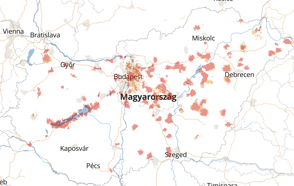

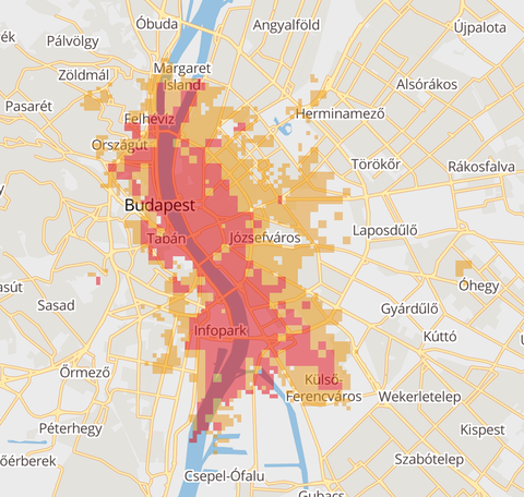

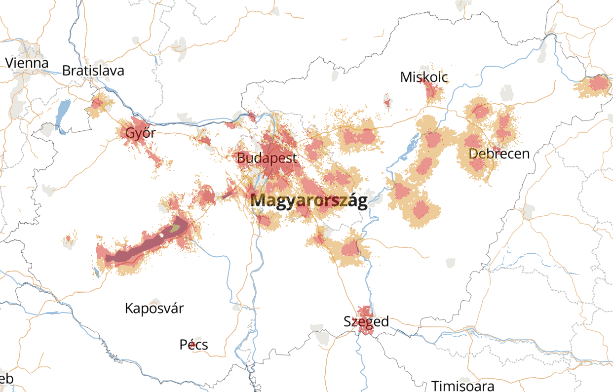

Cellmapperen lehet frekvenciára szűrni, ez alapján Budapest belváros, Debrecen, Győr és Balaton térségében van N78.

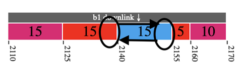

Az is feltűnt, hogy a 451-es EARFCN-en vannak újabban 10 MHz-es Vodás B1 blokkok, ez viszont belelóg a Telenor sávjába, pont oda, ahonnan ősszel lekapcsoltak egy 3G blokkot (2150-2155 MHz). A Telenornak viszont 275-ös EARFCN-en üzemelnek a B1 LTE blokkjai, ami meg féig Vodafone sáv (2135-2140 MHz). Gondolom megállapodtak egy cserében, hogy legalább 10 MHz-es egybefüggő blokkja lehessen "felül" is a Vodának:
