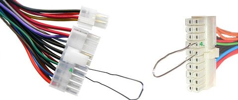

Az alaplap nem adja ki az OK jelet a tápnak, hogy bekapcsolva maradjon, ez a megoldás kényszeríti. Pl. ha elöregedett kapacitás van az alaplapon és hosszabb áramtalanítás után nem kapcsol be ezzel be lehet kapcsolni és sokszor "megjavul" a következő hosszabb áramtalanításig. A PWR gomb ilyenkor hatástalan.
Előfordul, hogy nem ad képet csak huszadjára van még több elindítás után azaz sokszor kell "gémkapcsozni".
Ha kiveszed a VGA-t és az alaplapra dugod a monitort ilyen esetben az sem segít (ugye a prociban van egy HD 4600 grafikus chip).
Azért a procit is kiveheted (óvatosan) nincs e beégett CPU érintkező. Tuningnál megesik. Telefon kamera nagyítója segít. -

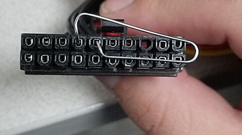

Lehúzod a tápcsatikat az alaplapról utána a tápot így kipróbálhatod. Ha megy a táp visszadugsz mindent az alaplapra (beleértve ezt a 24 pines csatit is) és a gemkapcsot felülről dugod be (4. érintkező és valamelyik test ami fekete).
Persze előtte szét kellene teljesen szedni a gépet és összerakni, hogy minden jól érintkezzen. De olyan tipikus alaplaposnak tűnik. Még az is lehet, hogy ha elindítod utána jó lesz csak nem kell áramtalanítani.
