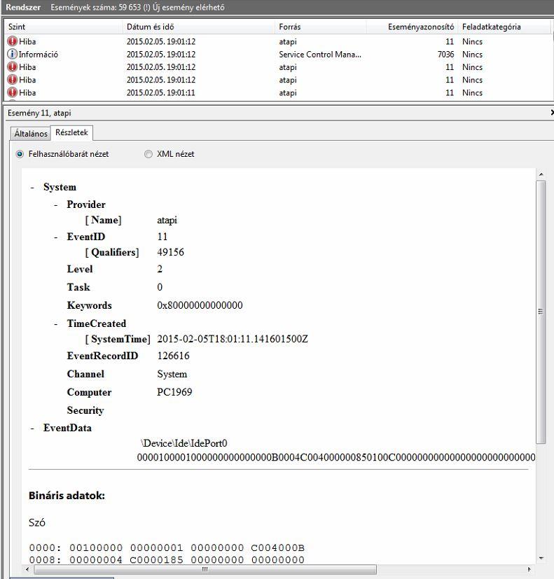

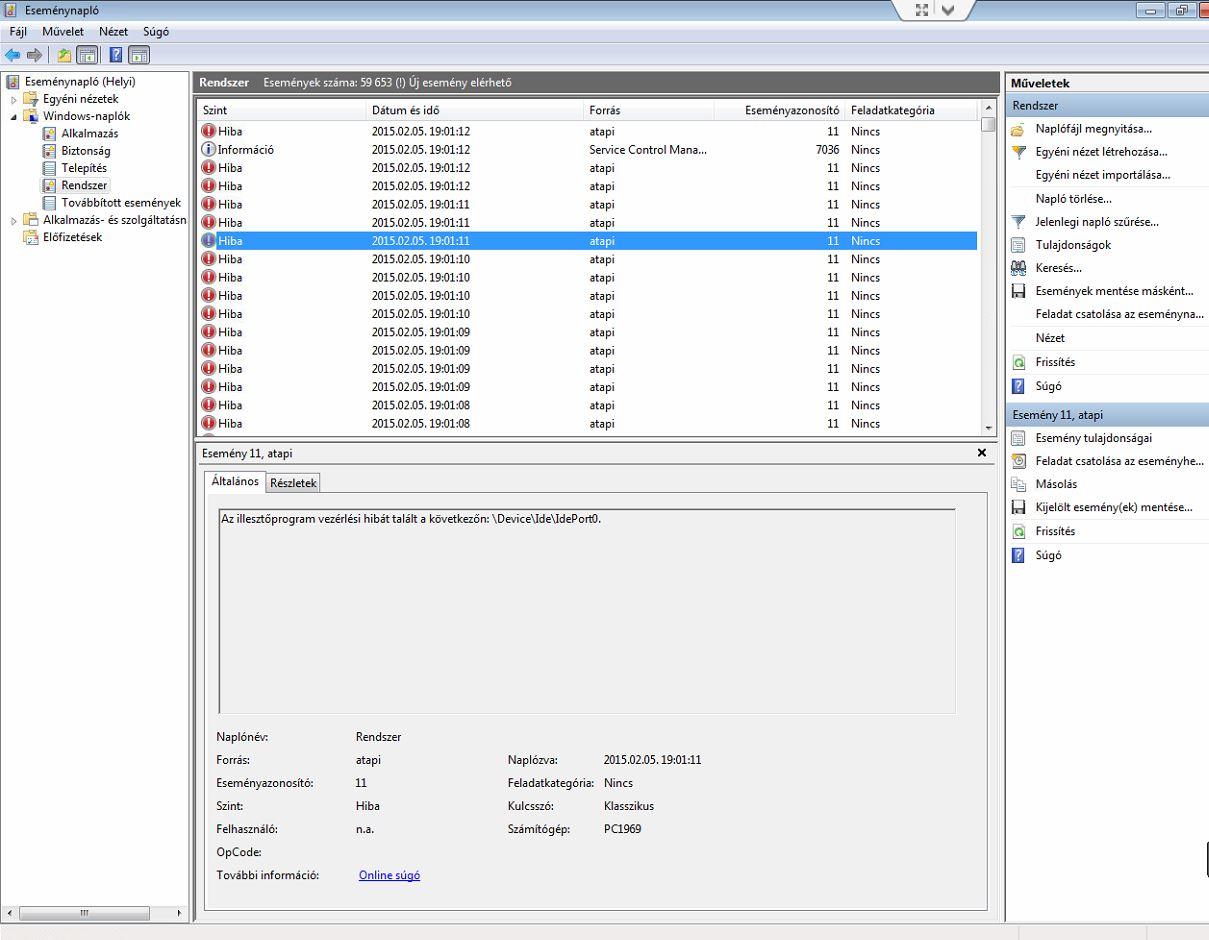

Sziasztok.Ismét felmerült a probléma.Megint megfagyott a gép,de most megnéztem az esemény naplót,hogy mit is ir: "SideBySide
Rákerestem,hogy valami C++2005 -t kell telepítenem.Azóta még nem fagyott le,de kiváncsi vagyok ti mit tudtok erről az üzenetről?
