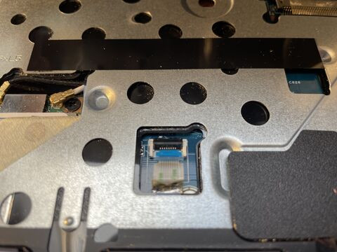

Pyttawrx #19025 üzenetére
Ha jól látom(tipp) akkor nem alsó rétegből vezették ki, ami javítás szempotjából nagyon előnyös.
Én leginkább úgy járok, hogy a műanyag burkolat szokott lejönni. Nyilván valami gyártási hiba miatt a tartók forrasztása megadta magát.
TomTom21: Tudnál olyan fotót csinálni, hogy jobban látható a csatlakozó környéke? Ott egy szigetelés pont takarja a csatlakozó egyik felét

Pyttawrx #19020 üzenetére
Köszönöm az ajánlásokat! Bár én nyíregyháza közelében lakom és most sajna csak az ehhez közeli helyekre tudok elmenni szervízbe. Bár még sohasem voltam egy helyen sem...
Ha a pinek alatt a ventillátor kábelén lévő kis "rostára" gondolsz, amit bele kell dugni abba ami "kiszakadt", az rendben van.
Bár őszintén szolva most picit.. le vagyok égve.
Szerinted / szerintetek mennyibe kerülhet a javítása?
st3v3np3t3r, igen, sajnos teljesen kiszakadt... :/ Pedig tényleg nem erőszakosan csináltam.
De lehettem volna sokkal óvatosabb. -
st3v3np3t3r
