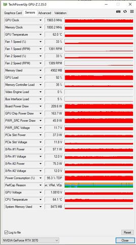

eddig toltam a forzát - pontosabban pár perccel ezelöttig -
tdp limit kihasználtság max 98%, boost 1950mhz legalacsonyabb, ventik 1400-1420 rpm, gpu hőfok max 62 fok
ezdesz@rmá' ( :
ha vkit érdekel majd töltök fel logot, csak kiveszem a "sallangot", áttekinthetetlenszerk:
kilépve játékból 25 sec után
gpu 40 fok,ventik leálltak
persze ez most házikó nélkül -

oké, mindenképp érdekel
neked is a gw phoenix van?
gpuz-nél nem látod tdp értéket, de az oldalukon sem írják
"szerencsére" a forza is csodálatos ms - vagy az égisze alatt - megírt játék, ha kilépek menübe akkor is annyit zabál mintha menne a game, de ha tálcán van háttérben akkor is
gpuz ezt mutatja így:
tdp kihasználtság kb 95% a fentebb linkelt screen beállításokkal, 1965mhz boost értékkel, többi meg látszik, valós játék alatt logból megnézem mi változik -

persze, ezért oltam a forzát fps limit nélkül, itt sztem megette a tdp javát, 280w átlag konnektorból, 60fps sync mellett 12x-135 a vége, idle 52 max 60w a gép ha a cpu pünytyörög valamit, de jellemzően 52-54, prime 95 small fft alatt 100-107w konnektorból a gép - bár azt még lehet a "zzabás" gt210 mellett mértem ami idle többet eszik -, de forza alatt nyilván sokkal kisebb terhelést kapott a cpu - és nyilván 3600 jobban megtolja a kártyát, de most 3100 van -
én csak defaulton tesztelem, amit gyárilag tud, legújabb win ver és driver, egyszeri userként ahogy a legtöbben használják a gépet -

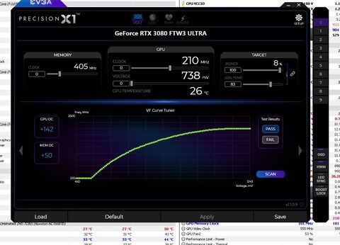

Töltsd le a legújabb evga perecision-t abban jól működik az oc scanner....(az msi ab legújabb beta is elszáll nálam error 22-vel)
Egy pár perc alatt megkeresi a stabilnak vélt OC-t .....

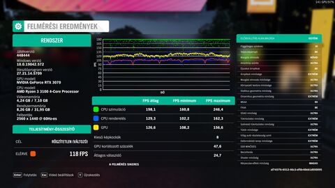

forza zen 3100@4,2 mellett 1440p minden maximális beállításon, 8x msaa/fxaa on

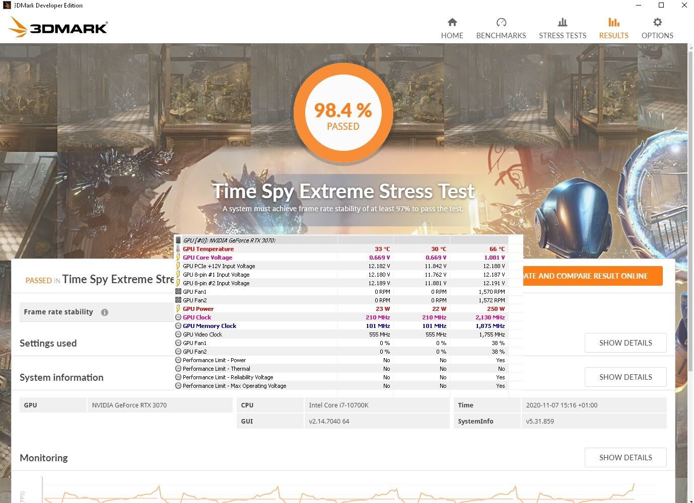

Ez Asus TUF biossal készült, szerintem ASUS-ék csalnak nem kicsit a TDP-vel.
200W-ot ír aztán 2085MHZ
zotac biossal meg stabilan 1995 vagy max 2010MHZ ami 240W-os limitig belefér.#1082Chaser

"TDP limit miatt van."..az bizony ezerrel, tudnak ezek menni mint állat...
Ez a 2115 semmit nem jelent ez nem biztos,hogy stabil, az SP nem terheli meg úgy a vga-t mivel egy ősrégi progi csak e-penish-re jó...
Tolj egy 20 loop-os timespy extreme-t és ha ott is okés akkor már stabilnak mondható,de még akkor sem 100%

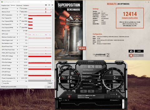

2100-ra raktam 1v-on. Rendszer 2115-re rakta.
Tesztben 1x ment föl odáig.1935-re is lement néha.(Másodikra,már 1875-re is lement)
Nekem is fel van húzva tdp limit.
De nekem nem ment fel 65 fokra se.Tudtommal ott vissza kéne már kicsit vennie órajelből.
2040-2055-ön próbáltam eddig.
Ott játékban vmi 18xx-ra is lement.
Sajnos nekem nincs ennyi ponton.Ezen a nagy órajelen is nem tudtam elérni 12e-et.
Pedig elvileg én procimnak kicsit jobbnak is kéne lennie. -

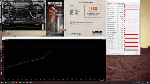

GAbre
Nem nagyon tesztelgettem 2080 ti-om,abban a kis időben,amíg volt.
Főleg,hogy elég gyengusz is volt hűtése.
De nálam még oc-zet 3070-el se tudtam elérni azt a teljesítmény division 2 alatt,mint ti-al.
Mondjuk csak most álltam neki húzni.
De eléggé furán boostol.20-as széria nem dobálta így random a gpu órajelet.Beállít 1 adott mhz körül.
De itt 100mhz+ különbségek is vannak.
Ez normális? -

Felhuztam 2200Mhz-ig a strixet. Toltam neki egy 40 loopos firestrike ultrat. 99.1%os framerate stability lett a vege. Maximum 76fokig melegedett a kartya 75%os ventikkel.
laychi
AsakuraDave
#1039
Tegnap éjjel találtam az ajtó előtt(délutános műszak után) és építettem be, még nem volt idő játékokkal tesztelni.
Majd a 7végén, ha asszony békén hagy, nem talál ki programokat.
Meg majd a házba is be lesznek építve a frontventik, illetve ahogy írtam az AIO megy a procira vissza a 1080 Ti-ről.
AsakuraDave
Írtam is, hogy "rövid tesztelgetés után" és benchmarkok.
Nem magyarázkodom, csak úgy vettem észre, hogy valamit félreértetek.
írtam, hogy gyári ventiprofillal hangos ,de 67-69 körül van a kártya, erre meg, el vagytok ájulva, hogy "Mi?" 75-80 fok?
AsakuraDave
laychi
240W-on
67-69 fokig megy fel gyári ventiszabályzással.
73% ~1850 RPM60%-on ment fel ilyen 75 80 fok körülire, de inkább 75 volt az. Már álmos voltam, el is aludtam mellette, nem ragadtam rá a kijelzőre.
Majd megnézem újra. És pontosítok az info-n.
Képek is lesznek.
Benchekről, hőmérsékletről.De egyébként itt volt kép: [link] Itt még egy próba fan curve volt, még 15MHz-el tudtam fölé menni.
Következő lépcsőben 2010MHz- volt, ott már nem éreztem olyan stabilnak.
Egyéként 25 fokos szobában zajlott a teszt. -

Szóval : Zotac RTX 3070 TWIN EDGE
Rövid tesztelgetés után 1995MHz/16000 MHz 0.95V Stabilan megy vele drop nélkül Superposition és 3dmark tesztek alatt.
Ezek ugye jobban terhelik a kártyát, mint a game-ek.
Így a Max TDP-n belül tudok maradni, ami MSI AB 109% 240W
SOTTR bench alatt azt hiszem így 190-200W közt volt a kártya.
Hűtése kb 60%-ig Okés, onnantól kezdve el kezd hangosodni erőteljesen.
Auto beállítás mellett 73% 1850 rpm körül volt a venti. 67-69 fokon tartva a kártyát.
Ventit 55%-ra állítva 75-80 fok körül volt a gpu.
Csak 1 lépcsőt droppolt. 1980MHz-re.Szellőzés(venti ház elejében nem volt) nem volt neki, oldallap nem volt felrakva.
Felette Noctua NH D14 fogja fel a hőt.
Hétvégén feldobom az AIO-t, illetve berakok előre 2 ventit és zárt gépháznál tesztelem.
Megnézem így mit lehet kihozni belőle.Szerk.
Alapból fan stopos, idle 45-48 °C a kártyaAz idétlen kábelcsatlakozó kialakítás miatt kiszerelve kellett a 2x6+2 pin csatlakozót a helyére szenvednem.
(CPU űtőtől esélytelen lett volna in place csatlakoztatni) -
