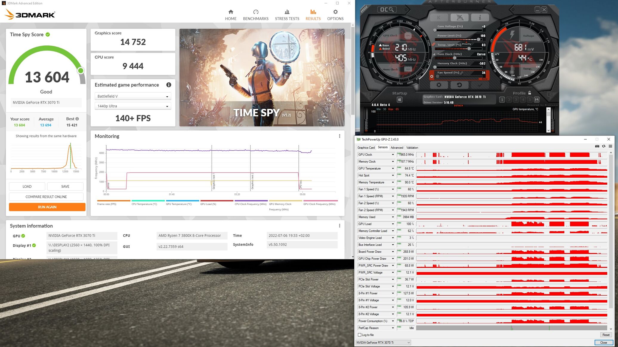

Helló!
Ugyanezzel a jelenséggel küzdök. 3070Ti SupremeX /320W gyárilag a limit/
Seasonic Focus GX 650W gold.Superp-ben megvan 320Watt.
Callisto protocol,Horizon Forbidden west,és a legutóbb Hellblade2-ben is 2 alkalommal előjött.
Itt a VRAm-ot mondták legtöbben,és valószínű tényleg az lesz,de szemezgetek azért egy uj táppal,ez már ugyis 6 éves.
Két monitor 1440p és 1080p,,ha lekapcsolom a kis monitort javul a helyzet,gondolom olyankor nem eszik annyi Vram-ot. WIN key + P. -

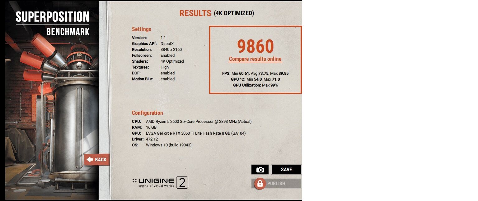

Sziasztok. Alaplapomon Bios-t frissítettem,és,volt egy processzorcserém.A videókártyát is kiszedtem a gépből. Azóta kerregő hangot hallok ,de csak pillanatokra.
Megfigyeltem,hogy az EVGA 360TI három ventillátorából kettő,mikor megáll és elindul akkor abban a pillanatban kerreg egyet.Ez az autómata szabályzás. Látszatra minden rendben van ,kézzel pörgetve nincs az a hang. Afterburberben csináltam egy ventiprofilt,hogy ne álljanak meg,de azért érdekelne mitől lehet,és miért most jött elő? Két hónapos a kártya.
Atla
Nekem leállt teljesen kikapcsolt úgymond,mintha áramszümnet lenne,és nem is engedte visszakapcsolni pár másodpercig,tehát nálam tényleg valamiféle védelem táp alaplap léphetett életbe.
Egy tipp! Már nem először olvasom hogy az MSI Dragon Center,be tud kavarni. Fel van e telepítve? esetleg MSI afterburner nem -e akad össze hasonló programmal?
Atla
Puma K
#11151
Köszi,hogy segítetek.
Szóval a tápom Seasonic Focus+ Gold 650W. Serial: R1712AA1A3930348
Két ágon vagyok a két 8 tűssel bekötve az alábbi képen mutatom hova.
Ez eddig is így volt,csak nem emlékeztem,de most szétszedve konstatáltam,hogy nem vagyok annyira noob. Viszont. Az alábbi képen van egy kapcsoló ami nekem eddig nem volt benyomva.
Nos ez kisebb terhelésnél lekapcsolja a ventillátort,ha nincs benyomva.Gondolom én azért a nagy terhelésnél bekapcsolja van annyi esze.Nem tudom ,a lényeg ,hogy bekapcsoltam ,igy mindig pörög a ventillátora. Ez 3 napja történt mást nem piszkáltam,és azóta még nem produkálta a leállást. Két órát játszottam Cyberpunkkal,azért szerintem elő kellett volna jönnie.Prime95 + Furmarkot egyszerre nem merek ráengedni viszont.
Beszari vagyok,de lehet azt kellene. -
Atla
aradebil2
#11144
A kérdésem leginkább a videókártya irányába összpontosul,ezért kérdezem tőletek.
Szóval másfél hónapja vagyok boldog tulaja a Az Evga FTW3 3060TI-nak.
Alulfeszelve használom. Jópár játékot kipróbáltam eddig,és semmi gondom nem volt.
PL COD vanguardal akár 3-4 órát is játszottam folyamatosan.
A minap viszont felraktam a Cyberpunk 2077. RTX-on magas beállítások,és soha nem látott processzorhasználat,akár 70-85%. GPU 80-98%.
Másfél óra játék után a gép lekapcsolt,majd vissza se engedte ,hogy kapcsoljam,csak egy-két perc,és áramtalanítás után.
Hőfokok rendben vannak CPU 65C-fok,GPU is 55-65C-fok.
Windows eseménynapló semmit nem irt,csak hogy kritikus váratlan leállás.
A Ryzen 2600 oczva 3900MHz-re,de ha nem lenne stabil,nem ennek kellett volna történnie,szerintem.Minden más cucc az aláírásomban.
Tápom Seasonic focus plus gold 650W -az egyik legjobb a piacon,kb 4 éves.
Létezik,hogy nem egy ágon kellene bekötnöm a videókártya két 8tűs csatlakozóját?
Esetleg kevés lenne a táp?
Szerintetek mi történhetett?
Atla

3060Ti 1750Mhz-ről 1900Mhz-re tolva +400 pont. Gpu 2010Mhz.
Nem tudom miért ,de mivel nincsenek hűtve a memóriák,én nem merem így használni őket.

3060Ti tulajokat kérdeznék.
Kinek,hogy sikerült az alulfeszelés?
Elég brutálnak tartom,a GTX1070,után ,hogy ez 925mV-vel megy 2010MHz-en úgy néz ki stabilan. Gyárilag nekem 1075mV 1980MHz.
Most ennyire túl vannak kalibrálva gyárilag,vagy kifogtam valami jobb darabot?

MaddeNNNN
#10930
Nyomsz egy CTRL+F kombinációt.Bejön a curve editor ablak. Alsó sor a feszültség,bal oldali
oszlop,pedig a hozzá tartozó frekvencia.
Tehát ha te 0.9 Volton szeretnéd,hogy 1900Mhz-en menjen akkor alul kikeresed azt az értéket és le,vagy fel mozgatod a csuszkát. Az utánna lévő értékeket is állítani kell,de az előtte lévőket viszont ne bántsd !Szerintem!
Biztos értelmesen leírtam.
[Itt egy videó ] talán jobban megérted.
