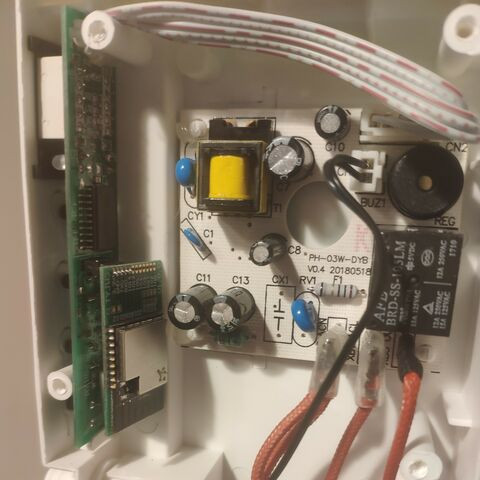

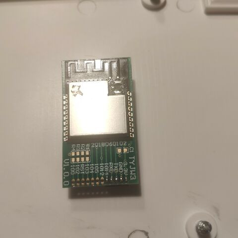

Sziasztok! Vásároltam pár Karlstein wifis infra panelt. Persze az androidos okos telefon appal nem lehet használni, ios appal egyszer sikerült ki be kapcsolni. Kap ip címet, ESP_DAB491 névvel látom.
Sajnos ugy látom hogy csak az irc port (6668) van nyitva rajta, túl sok mindent nem tudok kezdeni vele.
Mit gondoltok, lehet erre valami értelmes firmware-t (tasmota) feltenni? Ez a németnek álcázott kínai vacak így használhatatlan.[ Szerkesztve ]

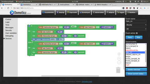

Adott egy xiaomi wireless kapcsoló és egy yeelight égő, amit az alabbi blocky kreálmánnyal kapcsolgatok:
Eddig elégedett voltam magammal, de ma jöttem rá, hogy ha pl a mobiltelefonos domoticz applikációval felkapcsolom a yeelight égőt, a kapcsoló nem kapcsolja le. Mi a csudát felejtettem ki? -
