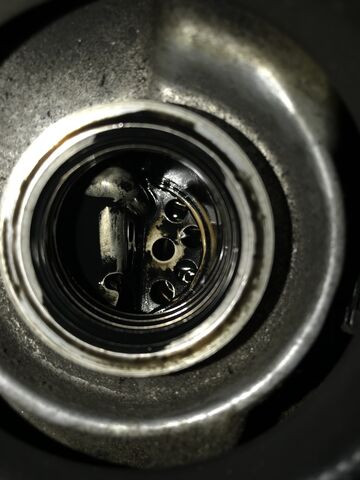

Én is befotóztam az olajbeöntőn.
2.2 dízel, 280e km, 10-15e km-enként cserélek olajat
