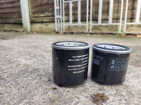

Nalam is megtorten az olajcsere, eddig nagyon bevalt a LM olaj.
Kis erdekesseg, az elozo olajszuro (blue point?) es a mann szuro kozotti meret kulonbseg
Elvileg mindketto az adott dj motorhoz valo.Viszont a mann-al felet sem fordul a motor es kialszik az olajnyomas jelzo.Mar a jovo sem a regi; Powered by beer and crisps!

válasz grizlisandor #8791 üzenetére
Azon, igen, egy `16-os swift 1.2 dualjet motorral.
DeadMeat
A mann. Inditasnal, mikor felprog a motor ~600-800 rpm kozott valahol mar elalszik a piros kanna, a blueprint meg kb 1200 rpm-nel. Idoben nem sok, viszont szemmel eszreveheto a kulonbseg. Arban kb £1.50 nekem meg annyit meger a dragabb mann es a vele jaro hamarabb felepulo olaj nyomas.
Ami erdekes, hogy mindketto 65mm magas a gyartoi honlapok alapjan, viszont a valosagban meg a kepen is jol lathato a kulonbseg.

Kimaradt. De gondolkodtam, de nincs raktaron per pillanat, ahonnan be lehet szerezni, a szuzuki markaszerviz meg nem azt hasznal idekint, legalabb is ami a kozelemben van.
Uh maradt az ami beszerezheto Mann; Bosch; Blue print; MahleMar a jovo sem a regi; Powered by beer and crisps!
