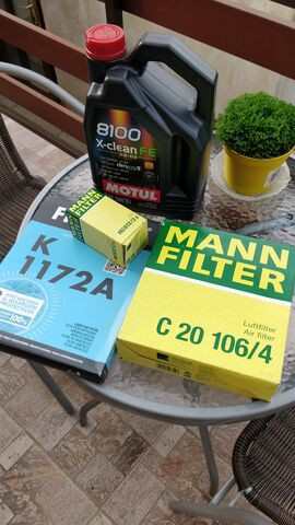

Valóban, sőt az a Mahle is picit olcsóbb mint amennyiért vettem, de már mindegy. Majd jövőre.
A másik, most Meyle olajszűrőt vettem a Mann helyett (Corsa E B14XER) és elsőre (szemre) jobban tetszik. Teljesen műanyag a merevítés, ez biztos hogy nem ugrik össze. Amit most kivettem az autóbol az picit megvolt rogyva az alsó résznél. Nem durván, de azért mégis biztatóbb a Meyle.

Én most ezt a Mahle kabin szűrőt vettem. Még nincs az autóban így nem tudok róla nyilatkozni. A Mann FP az 16e körül van az autómhoz, szerintem túlárazott kicsit. Ennek már korrektebb az ára (aktív szenes szűrők 5-7e Ft körül mozognak), bár most akciós több helyen.

Motul X-Clean EFE 5w-30 (Dexos 2 az előírás, bár nemrég volt itt téma hogy lehet inkább Dexos 1 gen2-t kellene használni)
De eddig nem volt ilyen problémám, igaz ahogy írtam is, ezelőtt voltak nagyobb távok meg több autópálya is. Az utóbbi néhány hónapban alig.
Most mondjuk Shell Helix Ultra ECT C3 került bele.mod.: Jah, amúgy egy Corsa E B14XER(/XEL) motoról van szó.

Van baj a motorkódoknál is, a kézikönyv szerint B14XEL-nek kellene lennie, de a forgalmiban B14XER van. Igazából tök ugyan az a motor, csak volt valami kavarodás Opeléknál.
Kicsit utánaolvasva azt találtam, hogy a Dexos 1 Gen2-t az LSPI miatt kellett behozni, az is inkább a közvetlen befecskendezéses turbós motoroknál jellemző. Elvileg a többi benzinesnél jó a Dexos 2 is. De jó lenne ha adnának valami hivatalos álláspontot dologról.
Eddig Motul X-Clean EFE 5w-30-at használtam, most Shell Helix Ultra ECT C3 megy majd bele. Majd jövőre lehet megnézek egy ilyen Gen2-es olajat.#7394 TommyY2
