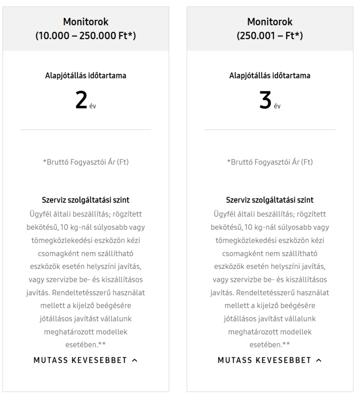

3 év teljes értékű garanciád van beégésre is teljesen. Ha nem tetszik már most jelezheted hogy kéred a garanciális beégés eljárást. Vagy panelt cserélnek nálad vagy kapsz egy új monitort.
