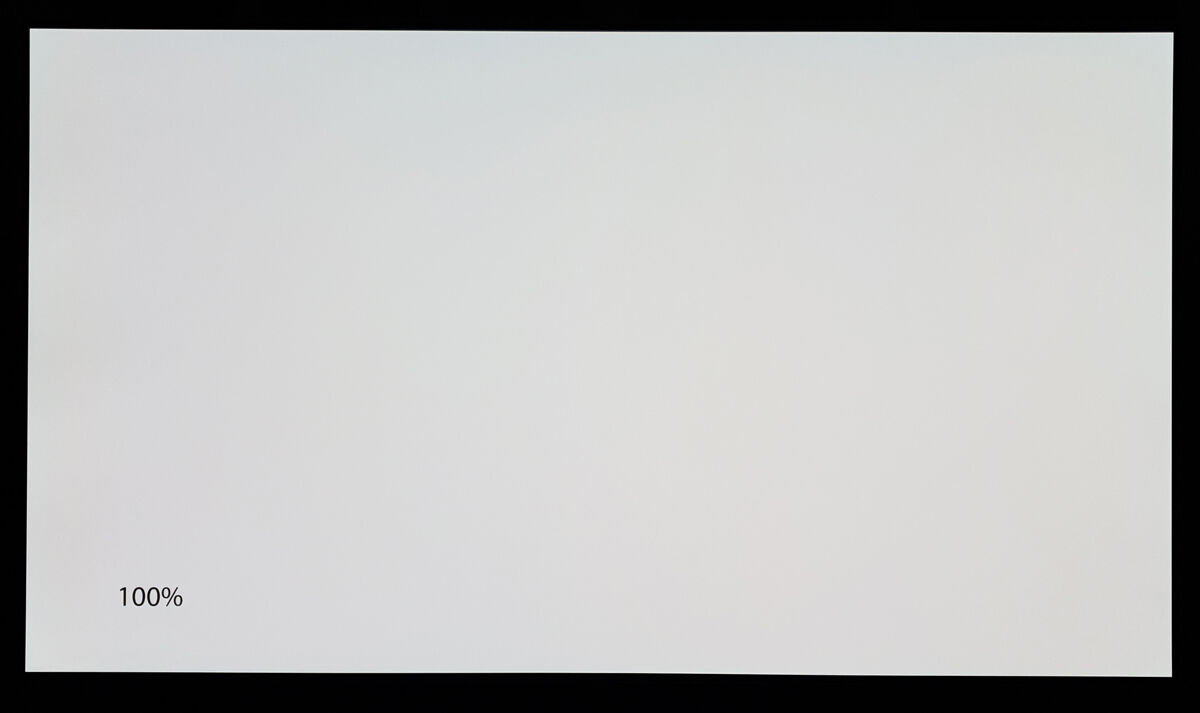

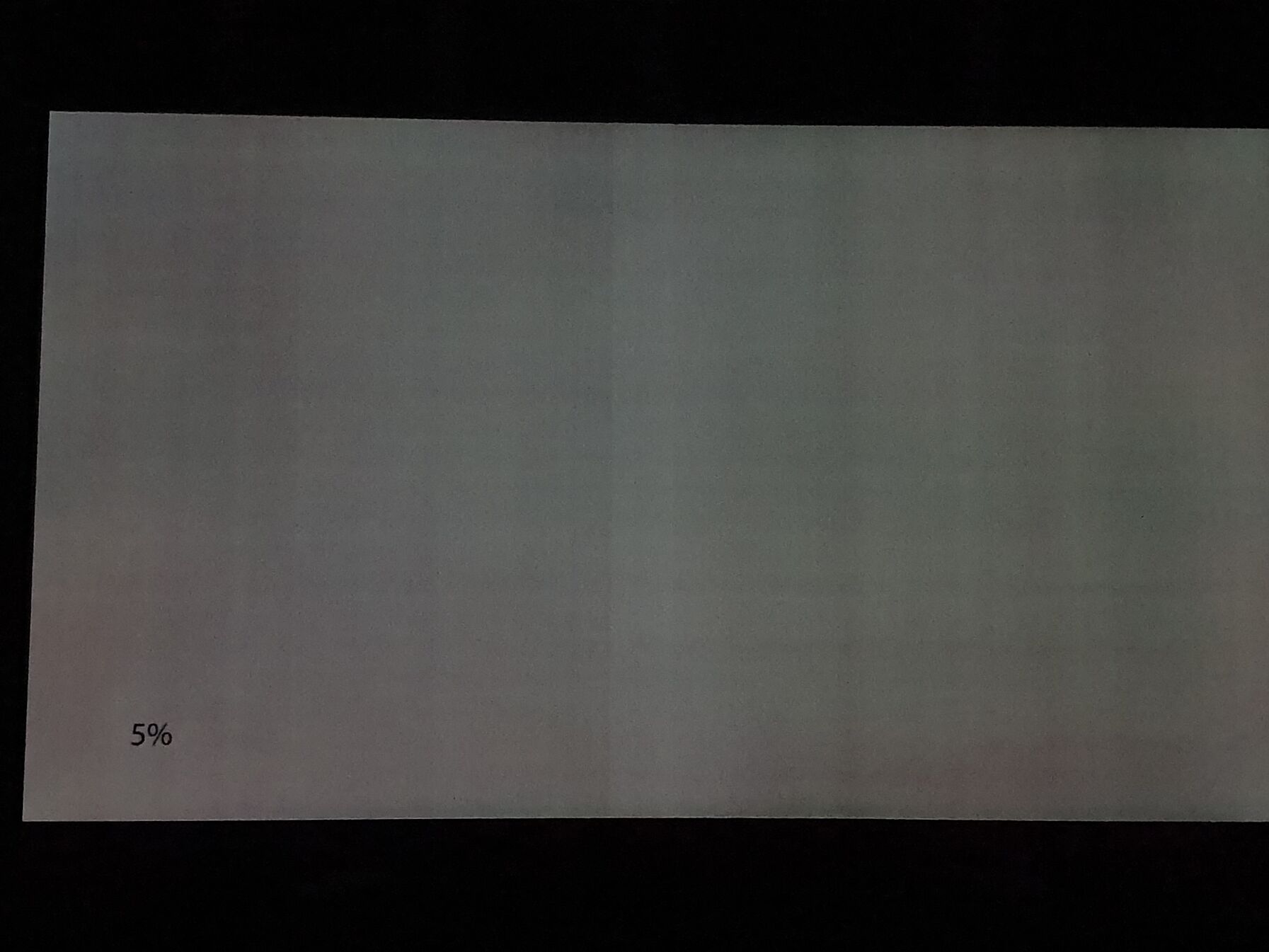

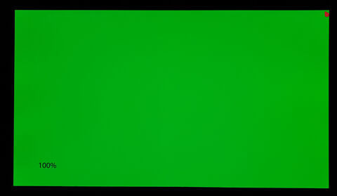

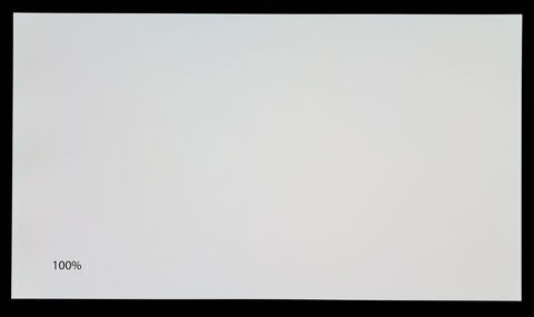

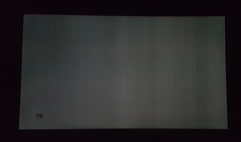

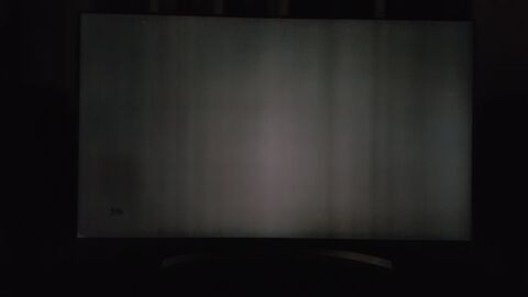

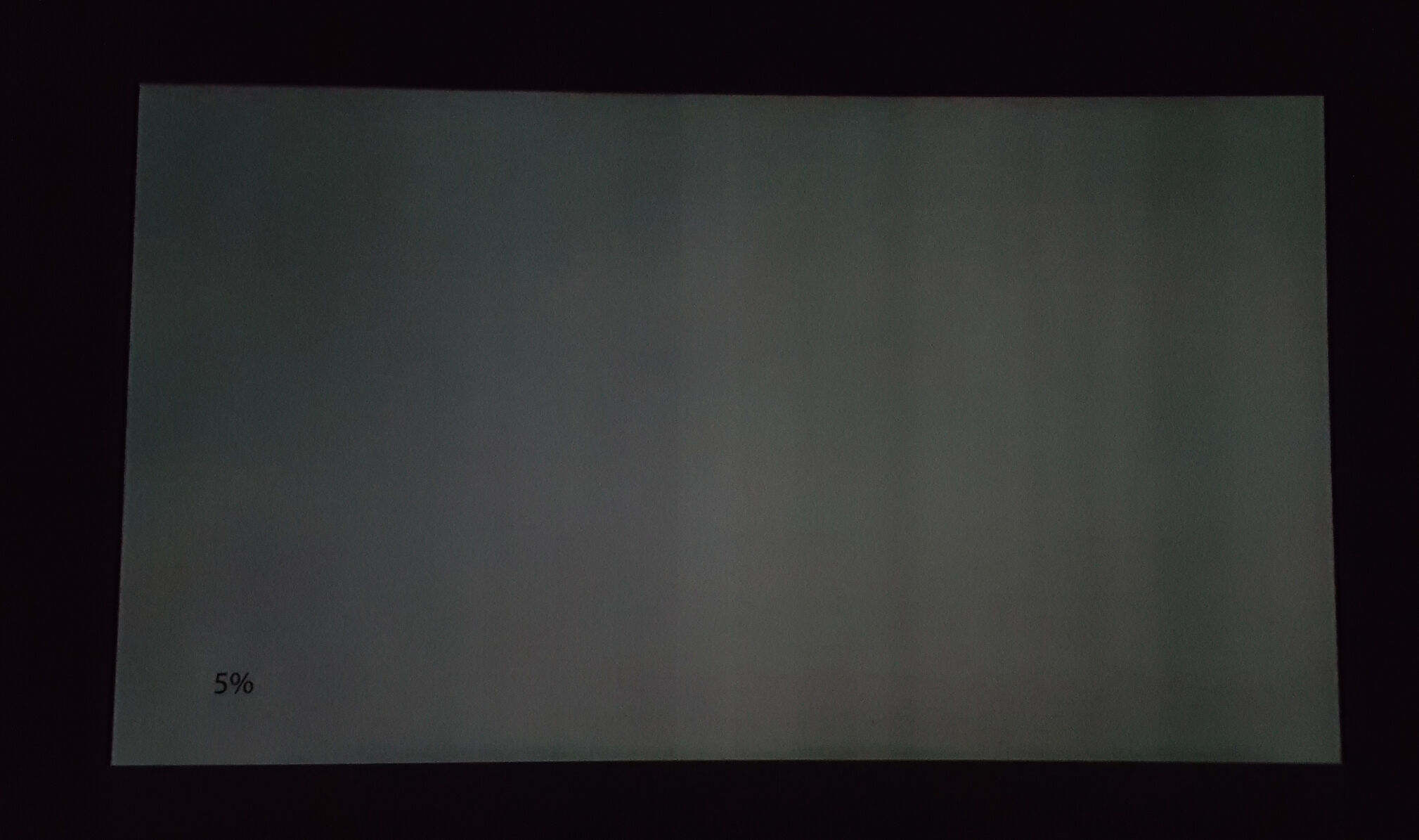

Néha feljön hogy javul-e idővel a banding. Idén február óta nekem így alakult a 65B7 cserepanel:
0 órásan nagyon rossz volt, az az első ciklus után sokat javult, azóta szép lassan picit javult, utolsó kép másik kamerával készült ami jobb sötétben ezért jobb is a kép. A rózsaszín elszíneződések és a csíkok élőben messze nem látszanak ennyire, a kamera eléggé kiemeli ezeket a hibákat.
Feb:
Dec.
