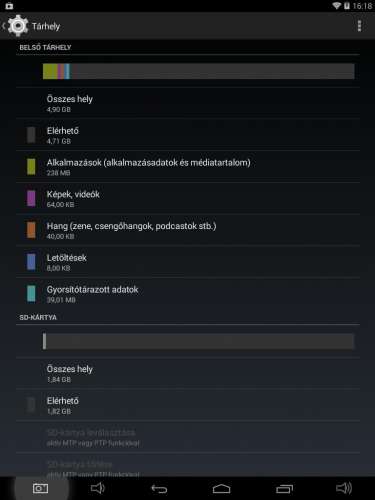

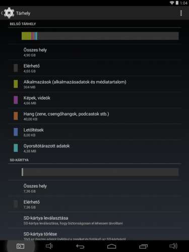

Kész a v3-as változat.
A különbségek a v2-höz képest:
- Két partíciókiosztás közül választhattok: a már megszokott 4,9 gigás és egy új, 5,58 gigás data partícióval rendelkező közül. A flash_op3ndott_4_9G_data.cmd vagy flash_op3ndott_5_58G_data.cmd elindításával lehet a kettőt flashelni. Az utóbbi még nincs rendesen tesztelve, de eddig úgy tűnik nincs vele gond.
- Mindkét eddig megjelent update integrálva van, tehát nem dobálja fel folyton hogy frissítsd
- Benne hagytam a gyári op3ndott-os sz*rokat is. Ezek törölhetők Titanium Backuppal, vagy bármilyen root képes fájlkezelővel. A ROM továbbra is rootolt.
- Mellékeltem a szükséges drivert és a CWM-et isFelelősséget még mindig nem vállalok semmiért. Ha ez után a megoldás után csak az USB-jel jelenik meg, vagy az sem, akkor a flash tool-lal lehet újra életet lehelni a készülékbe.Ehhez leírást itt találtok.
Ha valaki félti az adatait, akkor előbb csináljon egy CWM backupot külső sd kártyára, ezt utána visszaállíthatja, így minden beállítás és program megmarad. Ha ezt nem teszed meg, akkor az összes adat törlődik, ami nem a külső sd kártyán van.
Ehhez a megoldáshoz nem szükséges semmilyen egyéb partíciót sem lementeni, sem visszaállítani.
Bolti, teljesen szűz , root nélküli tableten is működnie kell.A csomag egy alap rootolt, mindkét eddigi update-et tartalmazó gyári rom-ot telepít 4,9Gb vagy 5,58Gb data partícióval.
A teendők:
1. Letöltöd és kitömöríted ezt: Android_4.4.2_Op3nDott_Updated_Resize_v3.7z
1. Driver telepítése a Driver könyvtárból (ha még nincs fent)
2. Tab kikapcsol, Vol+ és Power gomb egyszerre nyomásával belépés droidbootba
3. Számítógéphez csatlakoztat
4. Az Android_4.4.2_Op3nDott_Updated_Resize_v3 könyvtárból flash_op3ndott_4_9G_data.cmd vagy flash_op3ndott_5_58G_data.cmd futtat
5. A script kiírja hol tart és mit csinál. Addig ne nyúljatok semmihez, amíg a tablet magától újra nem indul.
