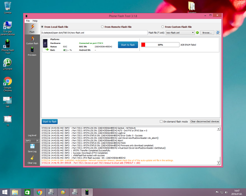

A flashtool látja, de hiába próbálkozok hibát dob.07/24/16 21:31:38.092 INFO : Loading Flash file ...
07/24/16 21:31:38.100 INFO : Ready to flash!
07/24/16 21:31:43.925 INFO : Port 6: Rebooting in Provisonning OS
07/24/16 21:31:43.925 INFO : Port 6: Reboot android device with fastboot cmd ...
07/24/16 21:32:04.087 WARNING: Timeout "C:/Program Files (x86)/Intel/Phone Flash Tool/fastboot.exe" -s reboot bootloader
07/24/16 21:34:48.499 ERROR : Port 6: Device on port 6 timeout to enum adb (TIMEOUT = 180)próbáltam több porton, több kábellel, ugyez az eredmény.

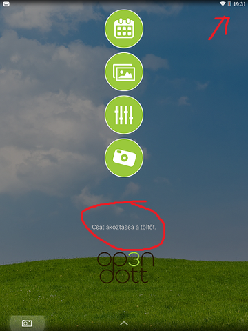

Sziasztok, nekem is 0-nak írja az akksit, akár mit eresztek rá. Egyetlen egyszer volt rajta Teclast rom, akkor a wifi és a hang sem ment, próbáltam a visszaállító csomagot, az újraparticionálást mindent. Hogyan lehet megoldani az akksit?

Viszont lent egy újabb amit nem igazán értek, de azt jelzi a tablet teljesen le van merülve közbe meg megy rendesen valszeg a töltést is felveszi mert kijelzi hogy bedugtam de azt jelzi hogy teljesen üres. Remélem ha lemerül feltudom tölteni.Erre tudtok valami megoldást?

A leírás szerint a sima flash.xml-t tallózd be. Az a "new" féle nekem sem ment.
Illetve ameddig már eljutottál, azzal akár működtethető a script-es verzió is, mindenféle teendő nélkül, azon felül, hogy elindítjuk a kiválasztott szabad méretet (4,9 GB vagy 5,58GB) tartalmazó parancs fájlt.Bármelyiket is választjuk, a Google Service nekem eddig kb. 10-ből 9-szer pampogott, hogy leállt.
A kezdeti internetcsatlakozás után célszerű leválasztani a Wi-Fi-ről, és úgy telepíteni a Google Servive "apk" fájlját. Kevesebbszer ugrik fel a leállásra utaló hibaüzenet. -

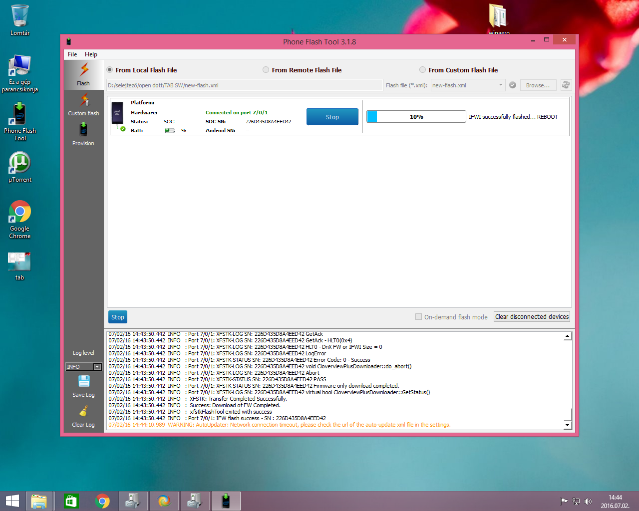

Köszönjük végre ez egy részletes segítség na neki futok újra és utoljára a gépre 4 fajta rendszert tettem fel egyik alatt sem... most jelenleg win 8.1 megy és sikeresen telepítettem a drivereket illetve az intelt is sikerült windows 7 kompatibilitási módban, a rendszer felismerte a tabot illetve telepítette is azt majd az android részét is most akkor meglesem ezt a progit és utána neki futok.

Néhány napi "szórakozás" és próbálkozás után az alábbiak a rejtélyek kulcsai:
1. A "gyári" leírás, ami a FB-on keresztül elérhető, alapvetően jó, csak néhány információ hiányzik hozzá.

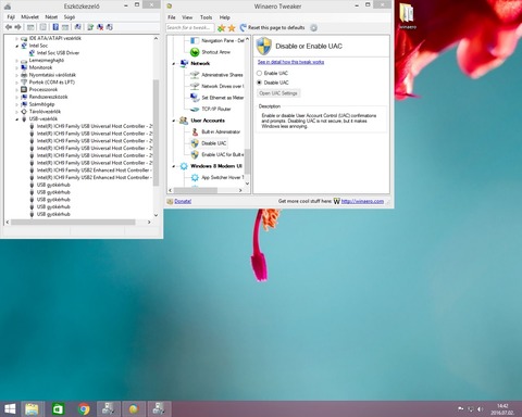

Elképzelhető, hogy a driverek és a szoftver hibaüzenettel nem telepíthetőek.

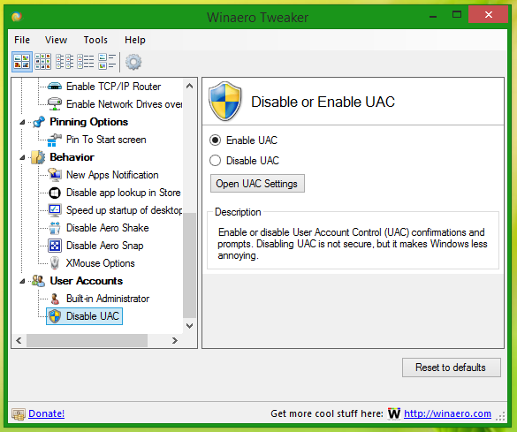

Erre a megoldás az, hogy ideiglenesen totálisan kikapcsoljuk az UAC-ot, pl. EZZEL.
Ha ezek megvannak, az Intel Phone Flash Tool-t még ne használjuk, mert előtte szükséges, hogy a PC-kre feltelepüljön egy olyan illesztőprogram, ami "Android"-nak nevezi magát. Ezt pedig úgy tudjuk megtenni, hogy a tabletet kikapcsolt állapotban, gépre csatlakoztatva nyomunk egy "hangerő fel"-t, s közben bekapcsoljuk. Ilyenkor kb. úgy települ fel, mint amikor egy USB pendrive-ot csatlakoztatunk, először.
Persze ez is akkor fog megtörténni, ha a driver-ek helyesen fel vannak telepítve - ez is a "gyári" csomag része.2. Az "Téma összefoglaló"-ban a 4,9GB-os illetve 5,58GB SCRIPT-es változatok mindenféle probléma nélkül felmennek, ha legalább a Droidboot működik a tablet-en.
(Ha Droidboot nem működik, mert valami bekrepált, akkor a gyári módozattal (Intel Flash), amit az 1. pontban vázoltam, fel lehet tenni.. Ehhez a 10%-os telepítésig legalább el kell eljutni.. De akkor már javallott végigfuttatni 100%-ig és utána használni a nagyobb tárhelyet és rendszergazdai módot tartalmazó Script-es csomagokat.)3. Az 1-es vagy 2-es esete után célszerű a Google Play Service-t manuálisan feltenni, amit pl. INNEN érhettek el.
Hogy a telepítést végre tudjuk hajtani, előtte - illetve letöltés előtt - célszerű a "Biztonság" --> "Eszközfelügyelet"-en belül az "Ismeretlen forrrásokat" bekapcsolni.
A Google Play szoftvere önmagától frissül, de néha az sem megy. Az APKMirror tárhelyen az is megtalálható, manuális telepítéshez. -
