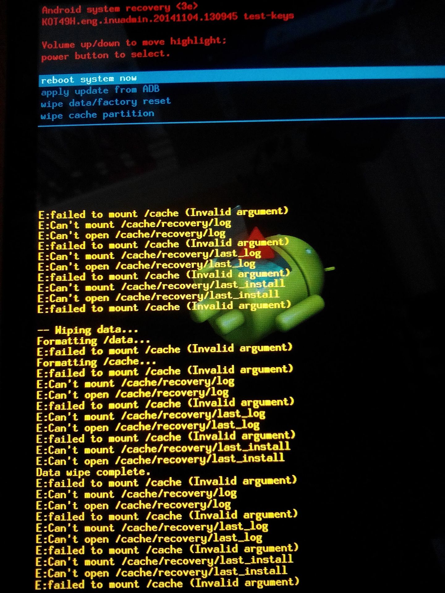

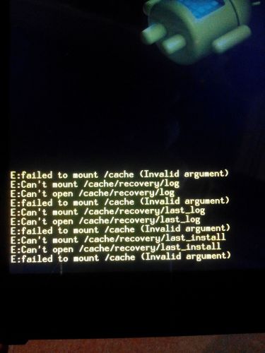

robertho
Köszönöm a leírást.
Sajnos a tabletem megadta magát. A droidboot elindul. Megpróbáltam a 4,9 Gb és az 5,58 Gb particionalast is megcsinálni. Végig fut, de a TAB nem indul.Egyszer már volt particionálva Opendott flesherrel, de az fel sem ismeri.
A tablet a mellékelt kép szerinti hibát írja ki.
Van ötletetek hogy tudnám újra életre kelteni?
Köszönöm!

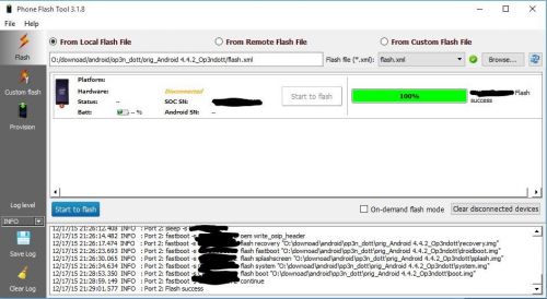

régóta használom a tab-ot.. a családban van 3 db... haveri körből kb 4-5 partícionálást is már megcsináltam, így szívességből bevállaltam egyet... jól belefutottam egy fehér/piros usb-be...
power + volume up-al be tudok menni a DROIDBOOT-ba és újra tudom kezdeni a flash-elést a flash_op3ndott_5_58G_data.cmd-vel, ami végig is fut, majd restart után ismét fehér usb jel fogad...
próbáltam már a flashtool-t is...
végigment 100%.. minden zöld, de a képernyőn egy fehér usb ikon figyel...(A másik fórumban lacafaca kolléga próbált segíteni, de neki sem volt több ötlete)
Azt is próbáltam a CWM recovery-ből ADB Shell-es dd-zést is.. ezzel már sikerült életet lehelni a tab-ba annyira, hogy bebootol, de ott még nyelvet se tudok választani, mert összeomlik a rendszer... ha ezután megint megpróbálom a flash_op3ndott_5_58G_data.cmd-t, megint visszajön a fehér usb jel...
mi a szart tudok vele csinálni?
Please HLP!!!
