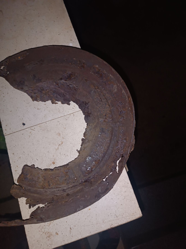

#109039
Semmit nem érezni rajta. Ez amúgy a jobb hátsó kerék, a bal oldalon már nincs lemez. Nincs kedvem itt kereket szerelni, majd otthon leszedem ezt is, aztán egyszercsak ki lesz cserélve mindkettő, csak az egy elég sok szereléssel járó művelet. Osztrák a verda, a masik oldal is elporladt.
peet137

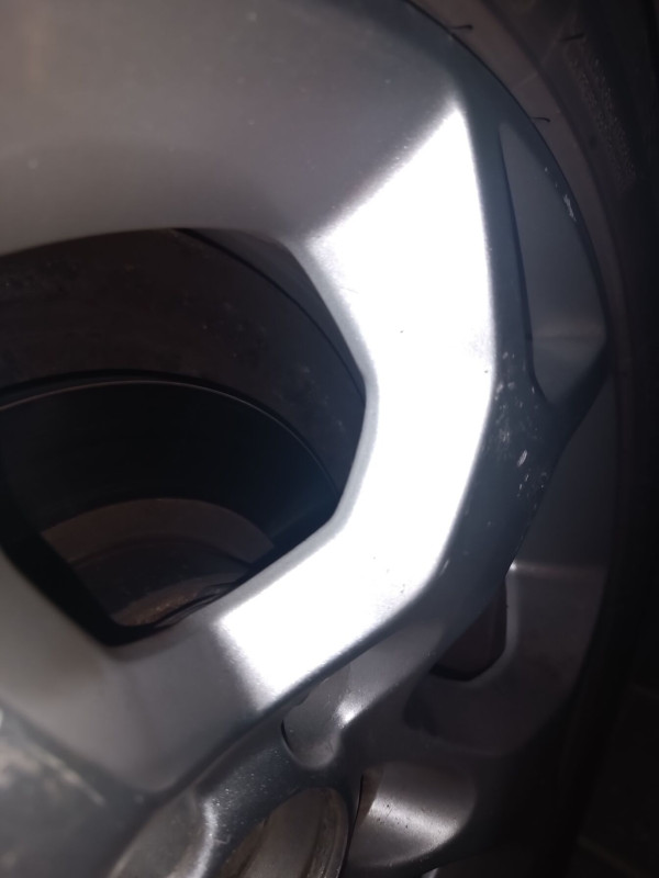

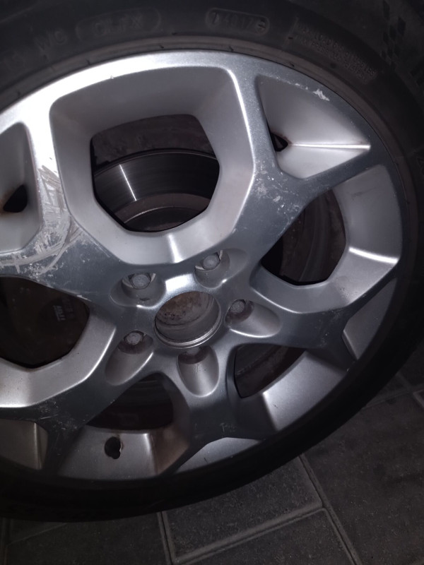

Sikeresen fogtam egy padkát az autóval, mármint átmentem rajta, de kicsit oda ütött a keréknek. Nem látszik semmi új a felni, de èszrevettem, hogy a fék mögötti védő lemez el van mozdulva. Nincs teljesen eltörve, de elég gányul néz ki. És mindezt Horvátországban... El merjek indulni majd vele haza így? A másik oldalon már nincs lemez, az le is tört anno, de az város volt.
