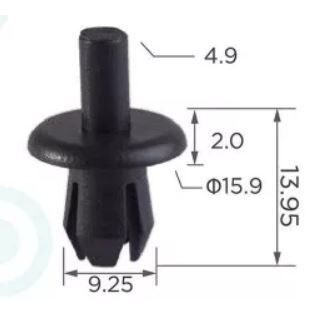

most inkább az izgat, hogy H Astra/B Zafira-nál a lökhárítót függőlegesen ilyen patentok tartják a helyén? nyaraláson vettem észre, hogy mintha picit lógna (megszokotthoz képest kb +1mm-t), kézzel igazítottam rajta és mintha helyére pattant volna, de eltelt kb 1000km és hazaérve megint lóg... ahogy sikerült benéznem, ilyen kell elvileg hozzá... a cseréje a kerékjárati íve(ke)n keresztül történik, ahogy a fényszóró izzóhoz is hozzáfér az ember?
