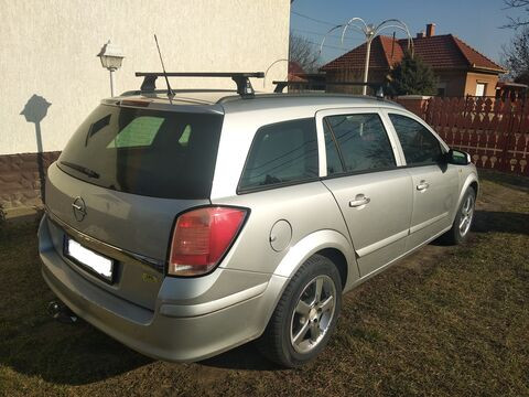

Külsőleg csak ennyi baja volt,de azóta hátsó jobb oldali lökösömnél kis horzsolás. Biztosan meghúzták és azt utálom a legjobban az ilyen bevásárló központoknál,hogy tojnak bele és elhúznak. Azóta kamerát is szereltem az autómba. Felniket is cserélnem kéne szebb gyárira,mert ez nem tetszik csak nem volt pénz arra. Lassan ott tartok hogy autót sem érdemes cserélnem,mert lassan minden ki lesz.
Első lámpán lassan két év után újra kezd bematulni. Na az ilyenekhez sem viszem ahol lakkot nem kennek rá és pénzre mennek.

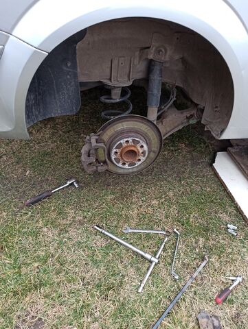

Hogy mennyire macerás az első lengéscsillapító csere? Én elsőnek fogtam neki hát inkább a berohadt csavarok azok amit hátráltatott meg ugye a rugó összenyomást.
Ja igen a krokodil emelő egy kalap volt,mert alig emelt. Két emelővel szórakoztam meg téglákkal,de azóta vettem bele hidraulikus olajat bele. Most vettem stabilizátor rudat is,mert amikor forgatom a kormányt kicsit ropogás hangot hallok,pedig minden jól meg lett húzva. Na mindegy majd ha nem lesz ilyen kánikula újra megnézzem.
Hátsó lengéscsillapító csere gyerekjáték volt,de a rugó és tányér már nem.
