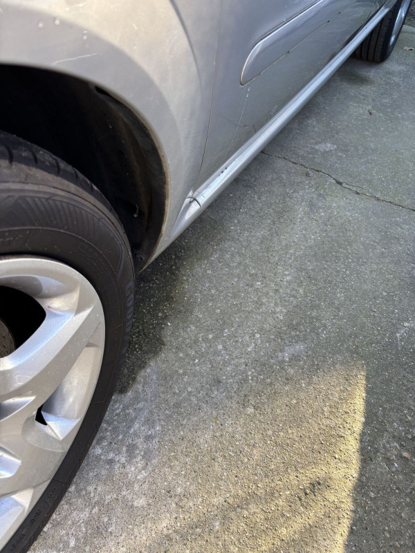

hdanesz
B Zafira hajlamos rozsdásodni a sárvédőíveken? 2009-es évjárat.
Kép alapján gyanús, hogy az nem csak kosz. -

hdanesz
Saját képem nincs, csak a hirdetésből loptam ki egy részletet. Azok a kis kosznak látszó foltok...
Íme:
Amúgy tip-top autó lenne...az alján egy deka rozsda nincs. Csak ez most kicsit elbizonytalanított...
Majd megkérdezek egy karosszériást mennyire rossz ezt javítani. Viszont az a bibi, hogy ha ez állandó probléma...mármint a beázás. Mert akkor kb. 2-3 évente lehet buherálni,... -
