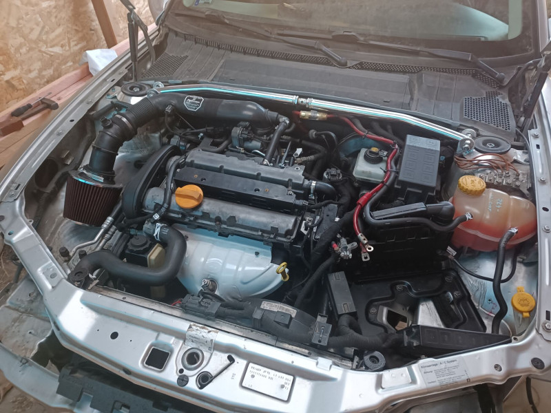

Én is újítottam valamit. Igen zavar, h nincs infóm az olajnyomásról, hőmérsékletről. Mostmár lesz:
Majd nézek valami apró digitális visszajelzőt, h ne tűnjön nagyon racsingnak a dolog

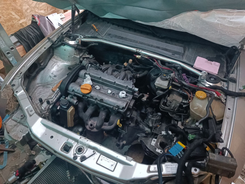

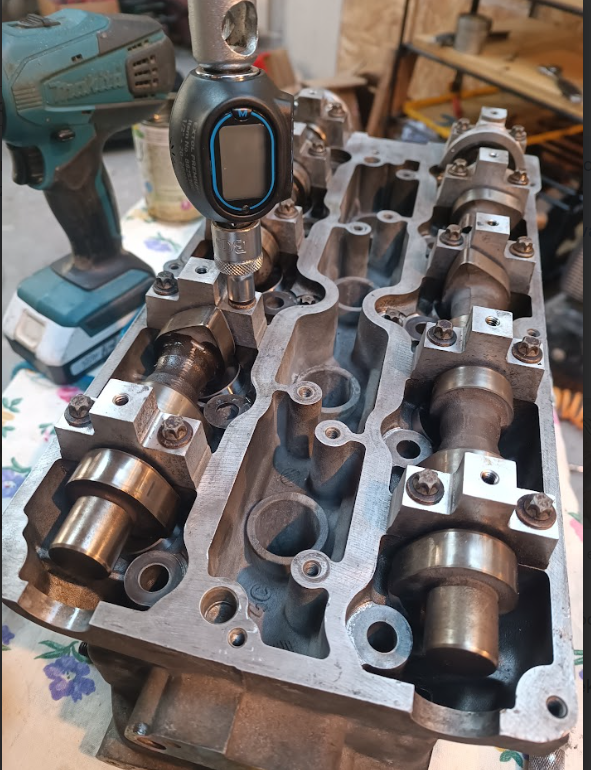

Közben én is haladok a projekttel. 2 hétvégémbe került "felszerelvényezni" a motort és visszatenni a helyére, egyedül
Még be kell elektromosan kössem, (+ a vizet), a féltengelyeket kell befejeznem, kerékcsapágyakat kicserélni és már készis

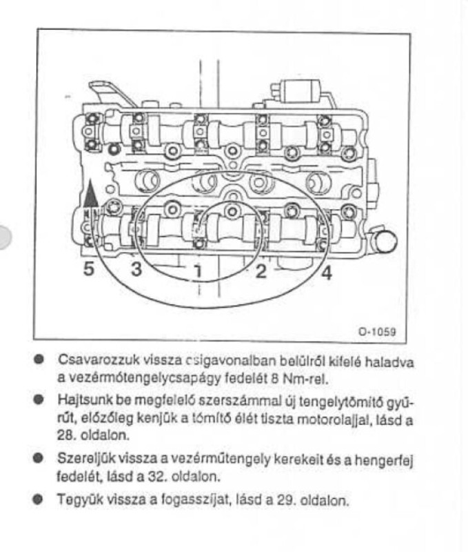

Hát ha nem megy el a fékfolyadék a nyeregig akkor előtte lesz vmi (dugulás esetleg?). Az ABS kockáról le tudod kötni a megfelelő csövet és tesztelheted. Csak megjegyzem ha ott elkezdesz matatni fékfolyadékot cserélned kell, plusz gondok lehetnek a légtelenítésnél is (a kockában meg tud rekedni a levegő)

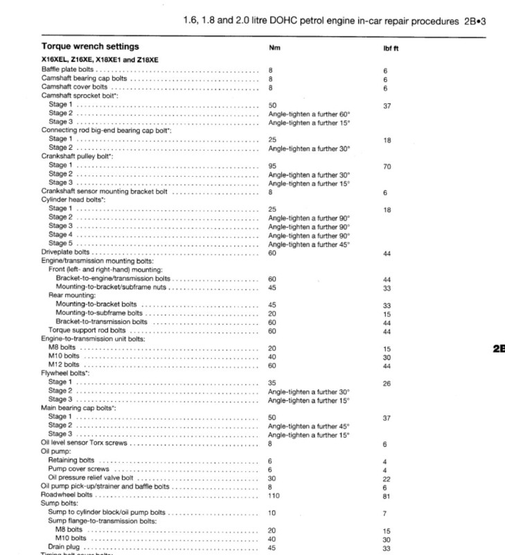

Rakom összefele a hengerfejet. A főtengely lefogató "kosarat" tényleg csak 8 Nm-el kell csak lehúzni?
Nem fogom én azt elhagyni?

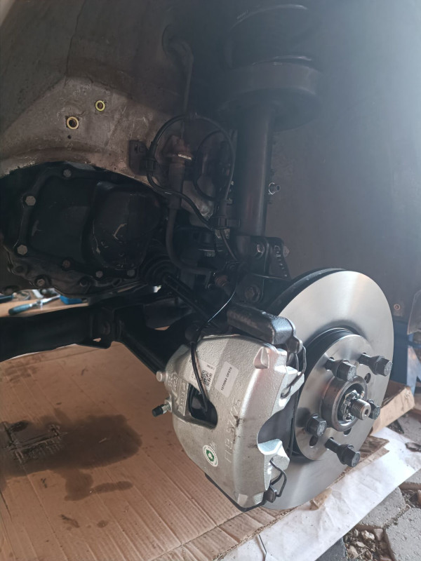

Hétvégén volt kis időm a vassal is foglalkozni. Felújítottam a kormányművet, gólyalábak kaptak új rugókat, lengőkarok talpasokat és visszakerült a bölcső is a helyére - ami át lett szilentezve de az már régi sztori
Lassan össze kellene raknom a motort - amihez várom a digitális nyomatékkulcs fejet mert eddig csak 28+-os nagy kulcsom volt (és egy halom csavar 20 Nm-t kér a motorban)

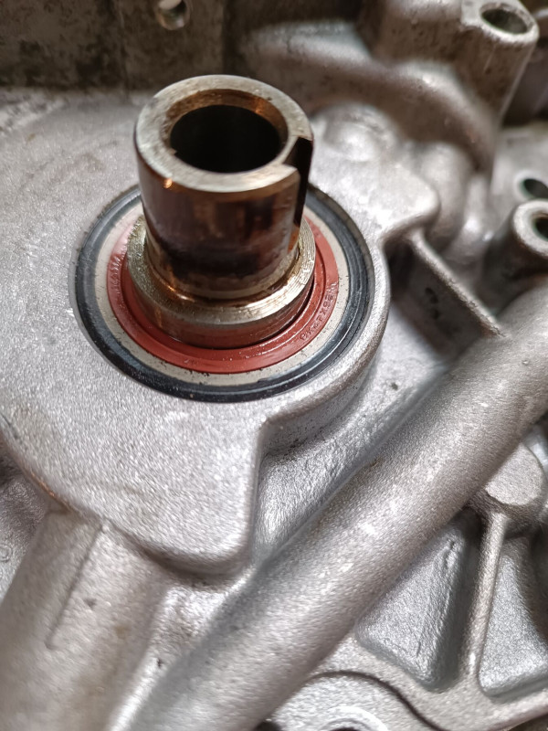

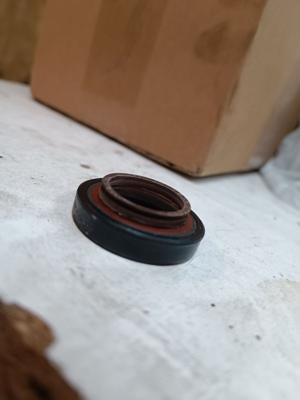

Aki szedett már le olajszivattyút az mondja már meg legyen kedves, h a szimering közepe, h áll?
Így? Kifele legyen fordulva?
Vagy így befele?Befele nem nagyon tetszik, rés van a tengely meg a szimering között. Persze lehet, h a szimering szar...

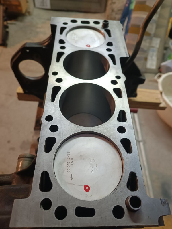

Így van. Egy bizonyos határig - lásd az esetem. Oválisra volt már kopva a henger csak túlméretés dugókkal lehetett orvosolni. -
A bejáratásra azt az infót kaptam, h belevaló olajjal, első 1000 km papásan, majd olaj / szűrű csere. Utána 5000 km max. 3/4 terhelésen és megint minden csere.
