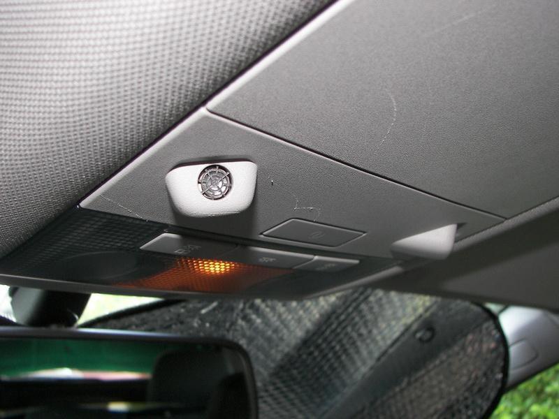

Az nem tároló hely, oda kerül a gyári riasztó belső érzékelője
