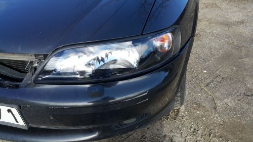

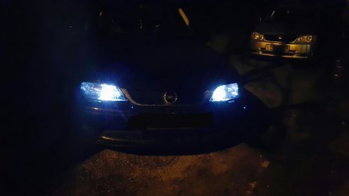

fényszóró beállításban van valakinek tanácsa, tapasztalata? Praktikák, vélemények?
F_Gergely
Reggel szakadó esőben sikerült letesztelni a lámpákat. Gyerekek ég és föld, de tényleg. Lehet csak az én lámpáim voltak már ennyire rosszak (pedig fel lett políroztatva), de az újnak nagyon jó fénye van, pedig csak 70 forintos izzók vannak benne, mert kiégett az egyik osram, és felemás lenne, igy most csak sima H7 van benne. De basszus esős aszfaltot igy is szépen világítja, végre látok is! Még a fényszórók magasságát be kell majd állítani, de ma reggel eső miatt ez elmaradt. De hogy negatívat is mondjak az index fényét én kicsit gyengébbnek érzem a gyárihoz képest, látszik meg minden, de a gyárinál ha indexeltem narancssárgába borult minden, ez a depo-s nem annyira teríti a fényt, inkább egy pontban tartja.
De a lámpa vetített képe szép, egyenes, sokkal pontosabb mint az előző lámpáké. Pedig abból az egyik gyári volt.Közben azt is megfejtettem mit jelent a fényszórónál ha elektromosan és manuálisan is egyszerre állítható. Ahol magasságállító motor van, oda be van rakva egy adapter amivel tudod manuálisan állítani, de ha van motorod, ezt az adaptert kiveszed, beteszed a motort és azzal állítod. Előnye ha tönkremegy a motorod akkor is tudod állítani a magasságot amíg nincs másik működő.

Lampacsere holnapra utemezve, sajnos szakad az eso, arena neg holnap zarva (vasarnapi zarvatartas) szoval ures lesz a parkolo
Jobb tomitottam meg kiegett, ami osram nightbreaker2 ... Orulok neki nagyon

nah megrendeltem a lámpákat, fekete foncsoros lett végülis.
Viszont nekem újdonság, hogy van DEPO márkaüzlet és pl ami unixnál 18 ezer forintos lámpa az itt 12.
Szóval még olcsó is
Remélem hétvégén már be tudom szerelni a lámpákat. -
