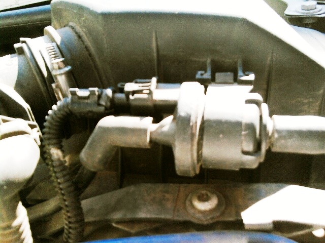

Ott én se találok.Ha jól látom,ez kell neked
Nézem a csatlakozást,2 sima saru.Az nem lehet,hogy nincs normális kontakt,és azért szaraxik?
Jó lesz az a lambdaszonda,de semmi nem biztos. -

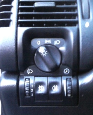

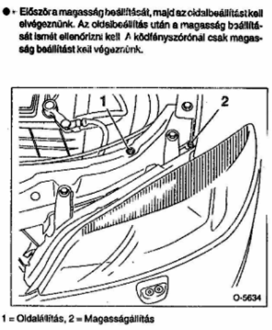

"...Nekem akkor jó a beállítás mikor a 3-on van.... de ott akkor kéne lennie elvileg mikor tele van pakolva a kocsi....."
Automatikus szintszabályozórendszer nélküli gépkocsik
0 = az első üléseken ülnek
1 = valamennyi ülésen ülnek
2 = valamennyi ülésen ülnek, és a csomagtérben csomagok vannak
3 = csak a vezetőülés foglalt, és a csomagtérben csomagok vannakAutomatikus szintszabályozó rendszerrel felszerelt gépkocsik
1 = valamennyi ülésen ülnek, és a csomagtérben csomagok vannak
2 = csak a vezetőülés foglalt, és a csomagtérben csomagok vannakAutomatikus fényszórómagasság-állítás
A fényszórómagasságot a rendszer automatikusan beállítja a gépkocsi terhelésének megfelelően.Ezek szerint neked pont így jó. Legkissebb terheléssel 3. állás

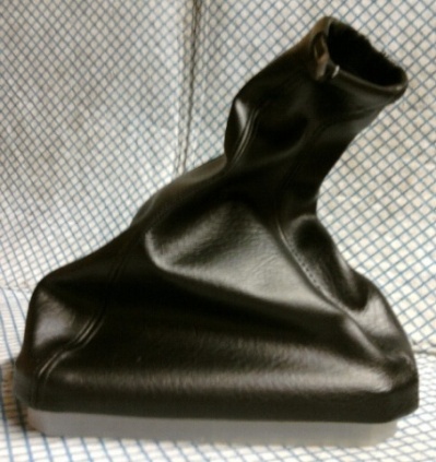

"....hátramenetbe kapcsolásnál, a szoknyát alul tartó keret kiugrik a helyéről, mert kissé passzentos a bőrszoknya..."
Szerintem azért passzentos,mert fordítva lett rátéve a keretre.Én is cseréltem,és ez a jó beszerelési irány.
180 fokkal elfordítva valszeg ez is feszülne.
