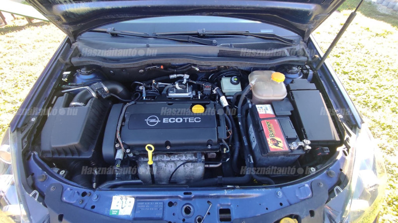

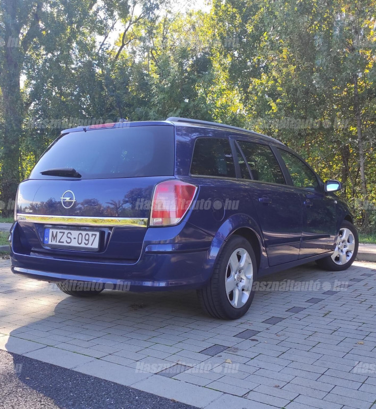

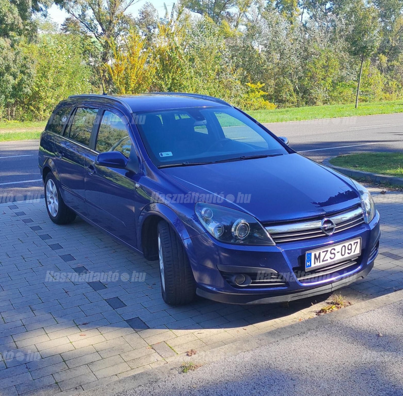

Közben találtam erről az autóról lejárt hirdetést. [link] A képek nagyrészt ugyanazok, a központi kijelző szerint 2021.02.25. az aktuális dátum. Lehet azért tűnik a képek alapján szépnek, mert közel 4 éve készültek
Kérdések merültek fel bennem.
Miért ilyen régi képeket rak fel, miért nem az aktuális állapotot? Ha személyesen ott az érdeklődő, úgyis kiderül a különbség a képek és az aktuális állapot között.
Ez a hirdetés lejárt okmányokkal szerepel, a hirdetés szerint a lejárat dátuma 2022. február. A következő műszakira 2022.05.13-án kerül sor. Szóval bejön az autó az országba 2020 elején, kap egy magyar rendszámot és 2 év műszakit és már nem műszakiztatja újra, inkább eladná lejártan. Majd amikor mégis elviszi, akkor fél év műszakit kap
Ez mikor és miért lehet? -

Amúgy a hirdetés érdekessége, hogy múlt pénteken, amikor meg lett beszélve hogy másnap megy hozzá az állapotfelmérő, még 1190000 volt a megadott ár, majd 3 nappal később hétfőn már 1350000 virított a hahu-n
Szerintem a hahu-n elég régi képek lehetnek felrakva. A hátsó lökhárító sérülés se látszik a hirdetésben, a felmérésben már ott van a kép róla.
