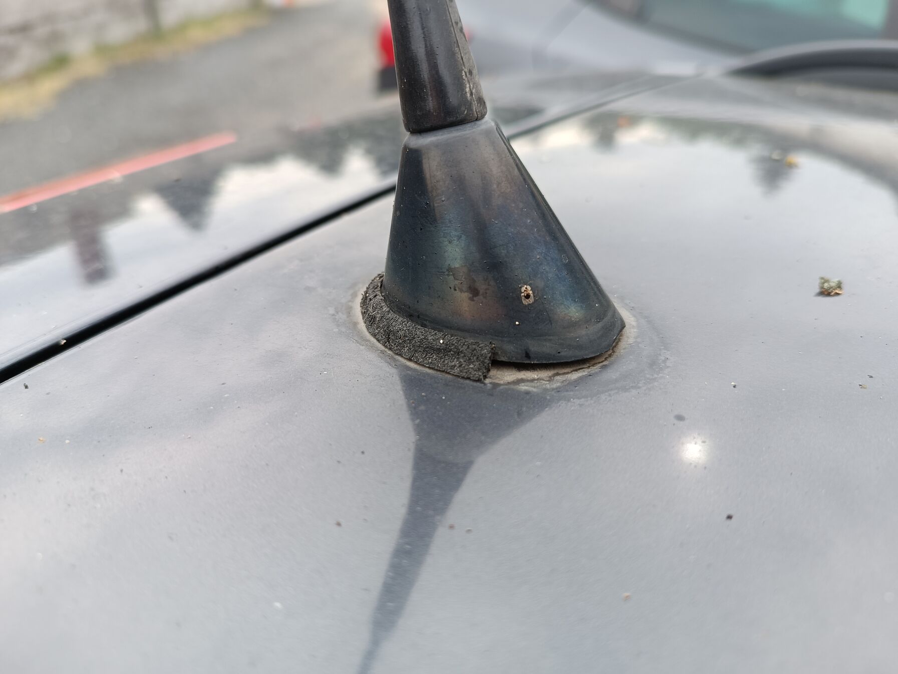

Még valami, többször is volt már itt téma, de most hirtelen nem találtam, hogy Sikaflex-szel ragasztottátok vissza a H Astra ajtókárpitot a felső fém tartóhoz. Ez pontosan melyik Sikaflex típus, ami erre jó?

Meg most, hogy megjött a szar idő, megint elkezdett beázni a verda. Elég zavaró a dolog, biztosan a levélrács az oka, de amennyire utánanéztem, ebből csak gyárit szabad venni, mert az utángyártottak nem passzolnak annyira és a vége ugyanez lesz rövid időn belül.
