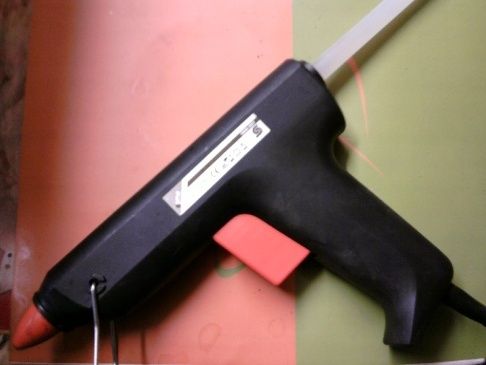

Nemrég cseréltem én is a kézifékkar szoknyát,mert nagyon kopott volt.Ez még az eredeti gyári.Volt mit,mivel ragasztani.Mivel még nem tudtam aludni,lementem a műhelybe.Háromféle ragasztót próbáltam ki.
1) Pattex: mindkét anyag bekenve,száradási idő kb:2 pec után erősen összenyomva,szépen erősen tapad.Száradás után közepes erővel szét lehet szedni.A bőr,műbőr nem roncsolódik.(szerintem hosszabb távon a ragasztó engedni fog)
2) Universal Epoxy Glue:kétkomponensű szintelen.Apró pöttyök a műanyag
keretre,erőteljesen nyomni kb:2 percig, 5perc alatt fixre köt.Száradás után csak széttépni tudtam az anyagot,a ragasztás nem engedett.
3) Nem tudom milyen ragasztórúd van ebben az elektromos ragasztópisztolyban,de egy pötty a műanyag keretre,szoknya rányom a ragasztópöttyre,kb:5 mp után készreköt,ragasztás nem enged,csak széttépni lehet az anyagot.
2-3 tuti biztos ragasztó
Ennyit tudtam segíteni.
