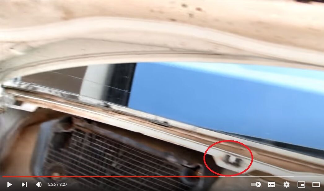

Köszi a videót, ez alapján nincs ott semmilyen tömítés, legalábbis nem látszik. Az enyémben mintha lett volna valami kis foszlány egy ilyen szivacsos anyagból, de lehet, hogy az már házi próbálkozás volt.
Nekem mondjuk ennél nehezebben jött le, de én csavarhúzóval oldottam ki a patentokat egyenként. Nem is tört el egy sem, nem úgy, mint a srácnak

Sajna nem találtam olyan videót, amiben H-n szedik ezt szét (vagy csak nem tudom pontosan milyen néven kell keresni angolul). Nekem sajna nincs robbantott ábrám, ezt be lehet szerezni valahonnan? Gondolom, valamilyen szerelési kézikönyvnek (Haynes?...) része lehet ez.
7Zap-on szoktam még ilyeneket nézni, de ott ezt nem találtam meg. -

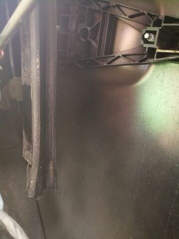

Újabb móka a H Astran... Megnéztem a bal hátsó ablakemelőt és a sín legalján akad el az ablak, a kilincs felőli (hátsó) oldalon. Ahogy engedem le az ablakot, szépen "feszül" az egész sín egyre befelé az utastér irányába és egyszercsak már nem enged tovább. Csavarhúzóval kitisztítottam a gumi vezetőt, de nem segített. Ezt gondolom, csak úgy lehet "javítani", hogy cserélem a sínt, ami természetesen egészen az ajtó felső éléig tart és matt fekete. És mivel gyári, ezért jóeséllyel utólag teljesen más színű lesz, mint a jobb hátsó ajtóé.
És a poén, hogy miközben ezt csináltam, észrevettem, hogy a bal hátsó keréknél lóg a terelőlemez a féktárcsa mögött, de annyira, hogy hozzáértem és a kezemben is maradt... Nyilván nem fért át a felni mögött és nem mertem vele szórakozni, nehogy a fékvezetéket megsértsem vele, ezért kerék le, lemez ki. Így most azon az oldalon nincs. A kérdés, meddig lehet ezzel így közlekedni? Mert ahogy néztem, ennek a cseréje nem annyira egyszerű művelet, mivel amiket találtam, az mind a kerékagyon keresztül szerelendő, ha jól láttam. Szerelőt meg instant javításra találni...
