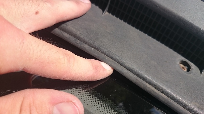

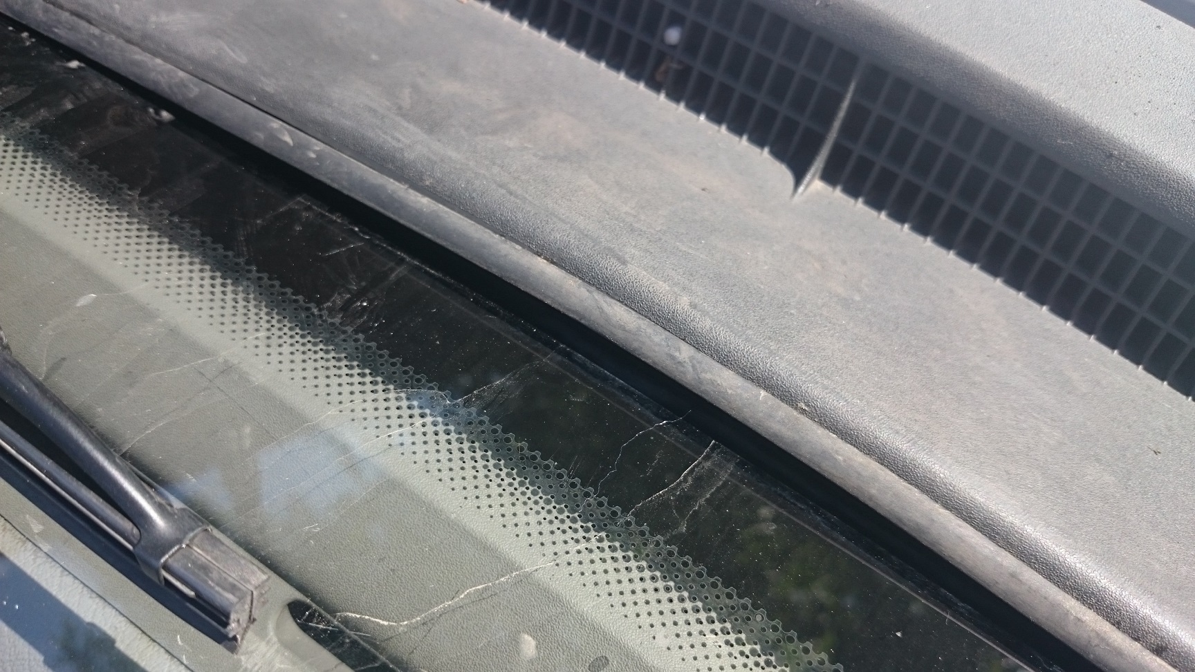

Sziasztok! Ötleteket szeretnék! Képen látható probléma, hogy eláll a szélvédőtől a gumi, mert az a műanyag nem tudja odanyomni normálisan. Következmény: elázik a pollenszűrő. Mit lehetne ezzel kezdeni? Annyi a háttér, hogy ezt a bontóból szereztem, mert a régi műanyag el volt törve + a gumi is hiányzott. Anno össze lett törve az autó aztán egy kontár rakta össze.

Hmm és tényleg, most kerestem képeket. Ez ragasztva van vajon? Gondolom amikor volt szélvédő cserélve nem rakták vissza.

Astra F tulajok! Szélvédő és a szélvédő előtti műanyag között nektek mekkora rés van? Hétvégén ugye szétszedtük, mert cserélni kellett az ablaktörlő motort, illetve akkor hoztunk egy ezresért egy hibátlan műanyagelemet a bontóból, mert a régi el volt törve több helyen. De most akkora rés van, h befér az ujjam.
Régire meg nem emlékszem mekkora rés volt. Ha majd nem lesz ilyen fos idő, akkor szétkapom megint, hátha be lehet jobban is rakni. -
