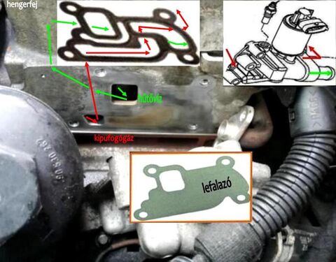

- Ha az EGR normálisan ki lett tisztítva, kiszerelt állapotban a tisztítófolyadékban elektromosan jól meg lett járatva, akkor az EGR szelep minden pozicióban szépen egyenletesen, szorulásmentesen nyit, zár.
Ha az EGR szelep nyit, de nem tud kinyitni, zárni teljesen, vagy csak lassan, azért mert a tengelye szorul. Ezért működik, de nem megfelelően. Ilyenkor jönnek a rángatások . (bakkecske effektus)
Az EGR elektromos működését is lehet ellenőrizni. (ott is lehet gubanc)

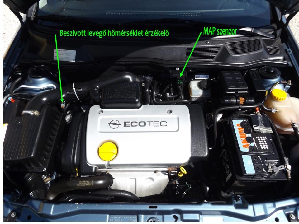

- MAP szenzor
Az ECU ennek segítségével befolyásolja a gyújtás és a befecskendezés egyes paramétereit. A szívócsatorna-nyomást értékeli, és megfelelően beállítja a levegő/üzemanyag-arányt. Ha hibás, a motor gyorsításkor, ill. motorfék üzemmódban rángathat. -

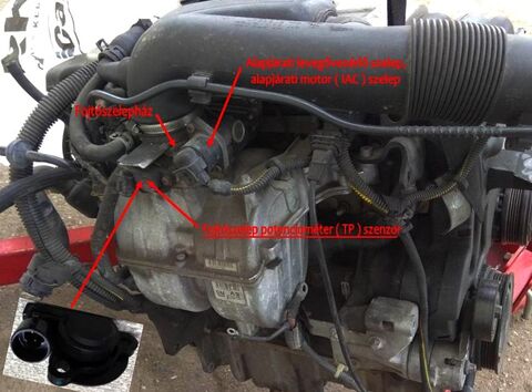

Pontosabban, azt érzékeli, hogy nincs zárt helyzetben a fojtószelep. Ez nem hiba, ez teljesen normális.
Az elektromos potméteres gázpedálnál (E-GAS rendszer) nincs alapjárati motor, gázbovden.
Az ECU a fojtószelep részleges nyitásával működteti az alapjáratot. -

"...az egr-nél tud víz jutni az égéstérbe?..."
Szerintem, ha az EGR tömítése már nem 100-as, tud. Ha a tömítés külső része még tömít is rendesen, a belső rész tömítése átengedheti a vizet, ami a kipuf gázzal keveredve elvezetődik a szívósorba, ami gőz formájában bevezetődik az égéstérbe.Nagyobb vízmennyiség esetén egy része gőz formájában az égéstérbe jut, a többi, a szívósor dobozába kerül.
Alkottam
egy képet az EGR-hűtővíz lehetséges keveredéséről (tömítés átszakadás) Remélem érthető. -

Ha az alapjárat egyenletes, csak gázadásra „röcög” akadozik,nem egyenletesen gyorsul, erőtlen, akkor az alapjárati motor jól teszi a dolgát.
- Én elsőre ellenőrizném, hogy a kipufogó csövek, dobok nincsenek e leszűkülve, eltömődve, ( katalizátort is) esetleg jóindulatból nem dugtak e bele a hátsó kipuf dobba valamit.
- Megnézném, hogy a fojtószelepház nem koszos e.
- Ellenőrizném, hogy a MAP, és a beszívott levegő hőmérséklet érzékelő működőképes e.Ellenőrzéshez az autó beindít, egyik elektromos csatit kihúz. Ha a motor működésében lesz változás, a cucc jó, és lesz hibakód is, de ez nem számít.
- Ha eddig minden rendben, ellenőrizni kell a fojtószelep potenciométert.
- Ugyanúgy elektromos csatit kihúz, megnézni gázadásra mit csinál. Nekem az a gyanúm, hogy ez nem működik megfelelően.
Az (ECU)- nak kell egy olyan bemeneti információ, hogy mennyire van nyitva a fojtószelep. A jó érzékelő, a fojtószelep tengelyének elfordulásával arányos jelet ad. Ha ez hibás, az ECU nem tudja megfelelően működtetni a motort.- Levegőszűrő tiszta, kap elég levegőt, rezonátordoboz rendben, nincs eldugulva?
Ennyit tudtam segíteni.

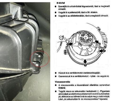

MasterDeeJay
#92790
Nem írtál pontos motortipust, ezért feltételezem, hogy max X18XE1 a motor. Ha ez igaz, akkor a relék olyanok, mint az X18XE b vekimé. Akkor pedig a hiányzó reléd a motortérben, [a szekunderlevegő befúvás reléje.]
A tükröknek nincsenek reléi, de a tükörfűtésnek van.
További relék a motortérben: [kép]
A biztitáblád valszeg ilyen, itt is vannak a klímának reléi:[kép]
A szabadon lévő cső, biztos, hogy csak úgy van oda bepattintva, vége csak úgy eldugva, mert normál állapotban ott a csőrögzítő simán szabadon van, ott cső nincs rögzítve. [kép]
Nézz szét a szívókamra, fojtószelepháznál, ( ameddig a cső hossza engedi) hogy nincs e szabadon lévő csőcsatlakozás, mivel a szabadba semmi nincs kivezetve. -
