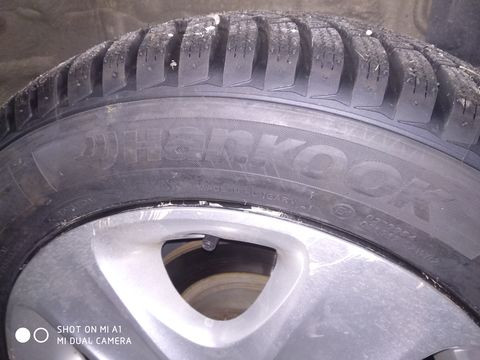

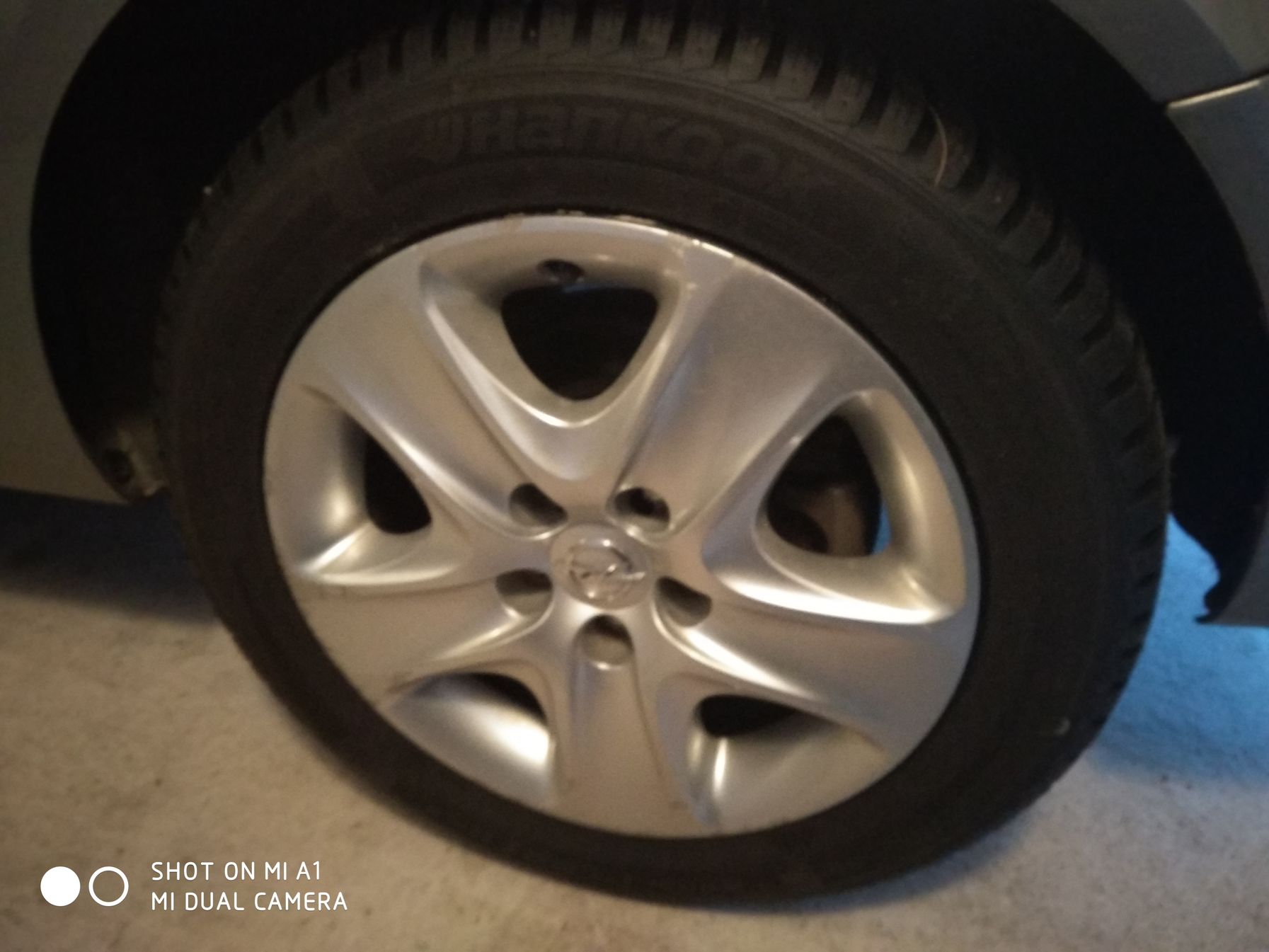

Azt tudom elképzelni, mint ami nálam van a struktur dísztárcsánál hogy baromira erős a rögzítő szál mind amellett nagyon méret pontos és alig akar a helyére menni. Főleg a több évnyi lerakódások után a maradékot hely kínálat ami ahhoz kell hogy könnyebben fel tudjuk tenni az is elvész. És ha az ember oda jut hogy végre. Az első kanyarnál vissza pattan az egyik része ahogyan te is írtad.
Nálam a gumis úgy oldották meg ,hogy előtte valami zsírral vagy nem is tudom mi volt a rögzítő húzalt és a felni találkozásánál bekente , majd jól neki veselkedve , határozott mozdulattal be ütögette. Amit én nem mertem volna. De a több évnyi tapasztalat látszódott az illetőn. -
