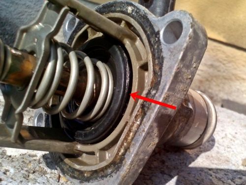

Megtörtént a termosztát cseréje. Jól következtettem, tényleg az volt a hibás alkatrész. Az előzmények röviden: ECN 011515 (hűtőközeg szenzor v. áramkör) hibaüzenet, igen gyenge fűtésteljesítmény és 50-56 foknál feljebb nem emelkedő hűtőközeg-hőmérséklet.
A kiszerelés után jól észlelhető volt a hiba: a hideg alkatrészen oldalt keresztül lehetett látni, illetve belefújva akadálytalanul átáramlott a levegő rajta. A mellékelt fényképen nyíllal jelölve látható a kb. 2-3 mm-es állandósult rés. Javítás után felmelegedve szépen beáll a 100-105 fok körüli üzemi hőmérsékletre a rendszer, a fűtés pedig szükség esetén szinte forró levegőt fúj. Azt hiszem, ez az eset is egy újabb érv amellett, hogy butaság volt az Opel részéről elhagynia a műszercsoportból a hőmérőt... -
goldblum
Kérdéssel fordulnék hozzátok! Az autómnál (Z16XEP) teljesen "bemelegedve" sem megy 50-52 fok fölé a hűtővíz hőmérséklete a fed. számítógép szerint. Ez - gondolom - nem normális. Valamint elég gyengének érzem a fűtésteljesítményt is. Szerintetek előfordulhat, hogy teljesen nyitott állapotában fennakadt a termosztát, vagy más oka lehet? Tapasztalata, ötlete valakinek esetleg ezzel kapcsolatban? Köszönöm előre is!
