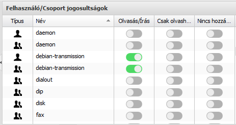

Létrehozod Pistikét, ott eleve lesz egy jelszava. A Felhasználó / Jogosultságok menüben beállítod a mappákhoz hozzáférését. Ha kell a csoportnál bepipálod a sambashare-t (nálam egy felhasználónál nem kellett), és már próbálhatod is. Én azért nem a sambát használom média tartalmak megosztásához, mert minden samba megosztást (mappát) lát Pistike, független attól, hogy még belenézni sincs joga. -

Igen, a transmissiont engedni kell írni a mappába. Ez jó. Ha vannak almappák arra is legyen kiterjesztve a hozzáférés.
Hol akadsz el? A Remote GUI-nál az elérési utakat beállítottad? (Ctrl+F9)
