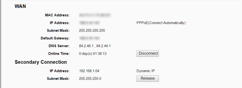

Gondolom leírom sikerült. Ott rontottam el, hogy a Speedportban az Acces datánál pipálgattam a pppoe opciót, holott a Settings menüben van eldugva egy opció, hogy csak modemként funkcionáljon a HW.
Ezután a Tplink wan portjába dugva a kábelt a Network résznél PPPoe/Russia PPPoe részt kitöltöttem a szolgáltatói adatokkal, és láss csodát felcsatlakozott a hálóra. A WAN résznél ezt látom:Szóval szerintem sikerült
Köszi a segítséget mégegyszer.
