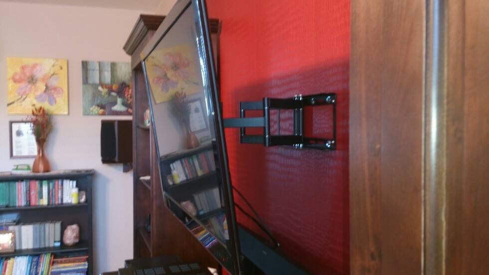

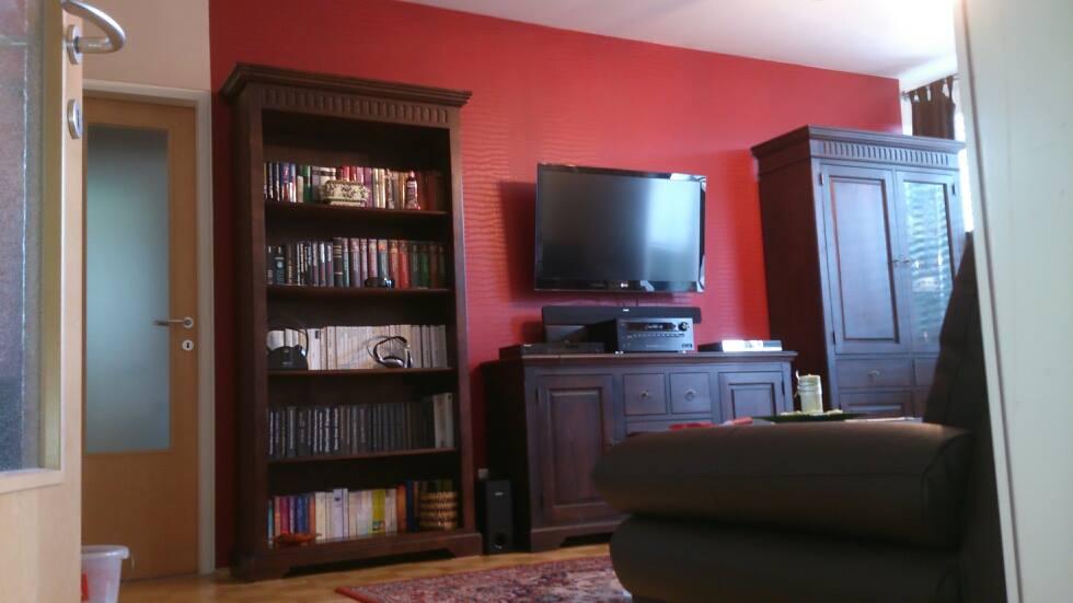

En mos kicsit elbizonytalanodtam meret tekinteteben. 2m-es nezotavhoz vennek 46osat, de boltban kicsinek tunt ez a meret, az 55-os meg mar kicsit tulzonak hat. Szerinted? -
djpundro2

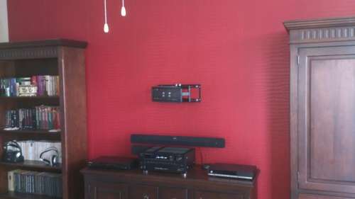

Coyote2000 mit gondolsz ? Birni fogja a philips 7008 as? marmint a falszint az ambillight hez ?lenyegeben van piros falszin bealitas
Halottam nem vagy mar a forumon ,mastol meg szerintem nem tudnam megkerdezni ,mivel te vagy a specialista ezen teren .Esetleg aki nek meg van ambilightes tevje szoljon ,varom avelemenyet ,
Inkabb beirom az email cimem ,es beteszek meg masik kepet is dj.pundro@aon.at
Ennek a 42 zoll lw4500 helyere jön a 55zollos 7008 as
