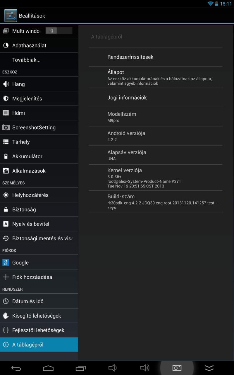

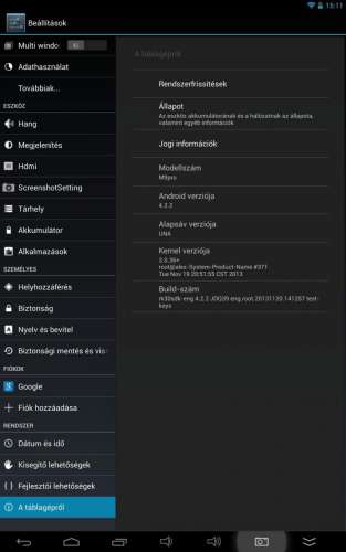

Egy éve vettünk egy PIPO M9 PRO 3G tabletet. 4.2.2-es Android van rajta és a tablet valahogy nem az igazi ahhoz képest, hogy 4 magos, 2GB ram, stb....
Szüleim munkához használnák, de az utóbbi időben egyre gyakrabban lefagy és lassú. Sikerült root-olni és letöröltem egy rakat alkalmazást, amit soha sem használnak (a többség kínai karakteres) és most a Clean Master takarítgatja (root jogokkal). Viszont még mindig fagy.
Ezért gondoltam arra, hogy az Androidnak mennie kell, de nem találtam sehol gyári frissítést, csak Riley ROM-ot (4.4.2), illetve Firmware frissítést, de fogalmam sincs, hogy az mire jó.Jobban működne ezzel az új ROM-mal a gép? Nincs hozzá valami gyári okosság, mert inkább azt használnám.
Ezt a linket találtam: (megy ezzel a 3g?)
http://www.arctablet.com/blog/forum/pipo-max-m9/rom-pipo-m9-pro-wifi-model-android-4-4-2-kitkat-custom-root-firmware-20131226/ -
