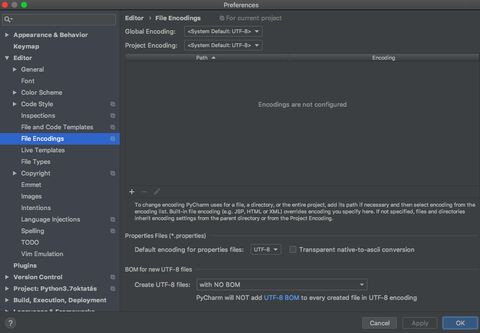

sztanozs
Ja, valami fura MAC-es encodingja van a fájlnak. UTF-8-at kell használni, avgy megadni az encodingot ilyen formában:
# coding=<encoding name>Ennek a sornak a fájl első vagy második sorában kell lenni.
Második sorban akkor, ha az első sor a parancsértelmezőt tartalmazza, pl:#!/usr/bin/python
# coding: <encoding name> -
