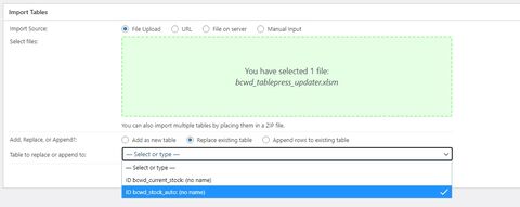

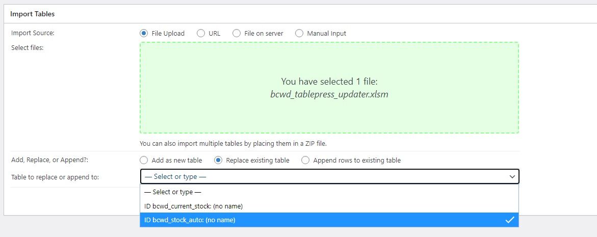

hungromit
Sziasztok, Wordpressben probálnék TablePress pluginba táblázatot felölteni Python webdriverrel, de a legördülő listából nem tudom kiválasztani sehogy sem azt a táblázatot, amit frissíteni szeretnék. Ez az oldal kódja:
<td class="column-2">
<div class="jdropdown jdropdown-default">
<div class="jdropdown-container-header">
<input class="jdropdown-header jss_object" type="text" autocomplete="off" placeholder="— Select or type —"></div>
<div class="jdropdown-container" style="min-width: 744.031px;"><div class="jdropdown-close">Done</div>
<div class="jdropdown-content">
<div class="jdropdown-item">
<div class="jdropdown-description">— Select or type —</div></div>
<div class="jdropdown-description">ID bcwd_current_stock: (no name)</div>
</div>
<div class="jdropdown-description">ID bcwd_stock_auto: (no name)</div>
</div>
</div>
</div>
<div class="jdropdown-backdrop"></div>
</div>
<select id="tables-import-existing-table" name="import[existing_table]" style="display: none;">
<option value="">— Select or type —</option>
<option value="bcwd_current_stock">ID bcwd_current_stock: (no name)</option>
<option value="bcwd_stock_auto">ID bcwd_stock_auto: (no name)</option>
</select>
</td>Ezzel próbálkoztam:
select = Select(driver.find_element_by_name('import[existing_table]'))
select.select_by_visible_text('ID bcwd_stock_auto: (no name)')Ez lenne amúgy a legördülő lista:
Valakinek van valami ötlet hogyan lehetne kiválasztani az "ID bcwd_stock_auto: (no name)" opciót?

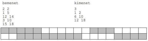

Kérnék egy kis segítséget. Próbálom megoldani a 2016_2017 Nemes prog. versenyből a bolygós feladatot. mester.inf.elte.hu...
Hogy lehet kideríteni, mire nem ad pontot a 'bíró'? 15/33 pontot kapok, az első 6 teszt hibátlan, a többi meg Futási hiba, kilépési kód 1 hibát dob.
A 2db mellékelt bemenettel a várt kimenetet adja a programom.
Úgy próbálom megoldani, hogy beolvasom az elemszámokat, létrehozok 2 listát az elemeknek, majd megnézem melyiknek nagyobb az utolsó eleme. Ezután még csinálok 2 db utolsó elem számú listát, feltöltöm 0-val, majd az eredeti listákból kiszedem az intervallumokat, és átírom a megfelelő helyen 1-re a nullákat. Innen meg már csak meg kell nézni hol különbözik ugyanazon a pozíción az érték a két listában, azok lesznek a megoldások.
Biztos van egyszerűbb megoldása is, de per pillanat nem jut jobb az eszembe.
Futási időbe beleférek, szerintem a memória litmit lehet a gond. Milliárdos elemszámot említ a feladat.
Egyébként mi lenne ennek az optimális megoldása? -
