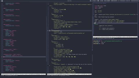

Nem ertek a programozashoz, ezert kerlek segitsetek megoldani az alabbi problemat.
Adott a felso waybar amire kitettem egy weather modult. Viszont en azt szeretnem, hogy ne mutassa a min. max. temp-et, csak az aktualisat egy nagy C -vel a vegen.
A keredesem tehat az, hogy kellene atirnom ehhez a kodsor aljan talalhato print funkciot? (bizony ennyire alapszinten vagyok)
Elore is koszi, es bocs a lama kerdesert
A kep tobbi resze most nem fontos (config es style.css)
