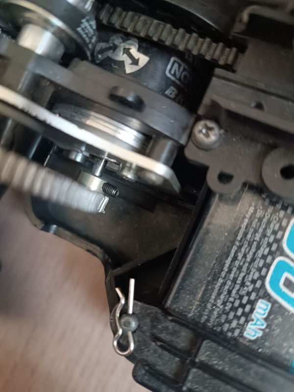

peet137 #7382 üzenetére
Tengelyt kiegyengetni nem tudod? Kiszerelve, sík felületen kalapáccsal egyengettem már tengelyt, mikor hirtelen nem volt más megoldás és sok idő volt az új alkatrész érkezése.
#szerk: ok, ezt nem tudhattam, hogy honnan indultál neki a problémának és ismerted-e korábban amit linkeltem.
peet137
HummeRC #7381 üzenetére
Én is úgy szoktam, most is úgy csináltam. De mivel kicsit üt a tengely, nem lett tökéletes. Még átmegy köztük a papír, de ki még nem lyukad.
Elég sokat kellett már faragni a motortartón, mert nem ilyen áttételre tervezték ezt az autót, ezért már nem olyan egyszerű beállítani rajta a hèzagot. -

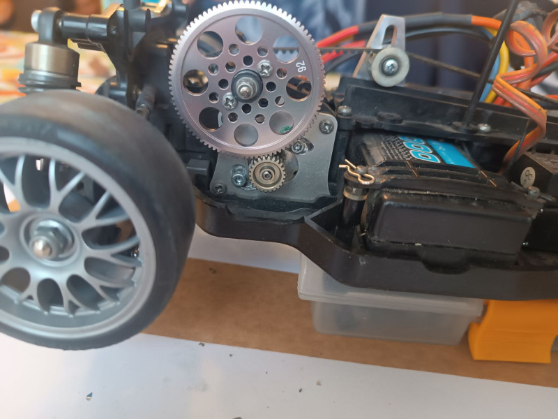

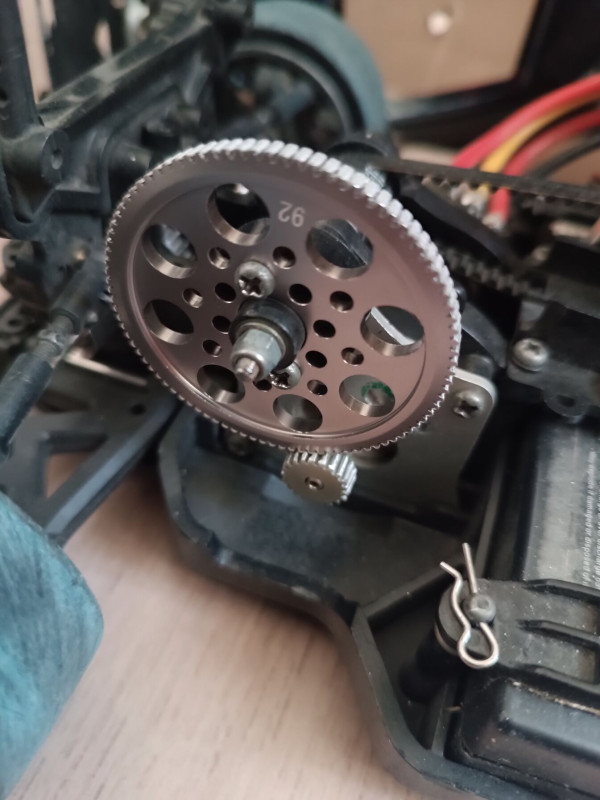

peet137 #7379 üzenetére
Hézagállítás papírlappal a legegyszerűbb. Közéfogod a fogaskerekeknek, összenyomod őket, hogy gyűrődjön a papír, fixre húzod a motort, majd simán kitekered a fogaskerekekkel, a közöttük lévő papírmaradékot. Pont megfelelő hézagod lesz. Itt be is mutatják.
peet137
peet137
összedobtam a driftgèpet, de nem vagyok megelègedve vele. Elég darabosan mozog a fogaskerék kombó. Még nem vittem ki, csak kicsit megforgattam távval bakon, elég zajos. Van egy kis görbület a spuri tengelyèn, az is lehet az oka, hogy nem tudtam normálisan belőni a hèzagot, pedig szemre jó, de fülre kicsit szorul...
Lehet, hogy tényleg érdemes lenne váltani 64p-re?
A hajtás amúgy hibátlanul fut, megnéztem spur nélkül. -

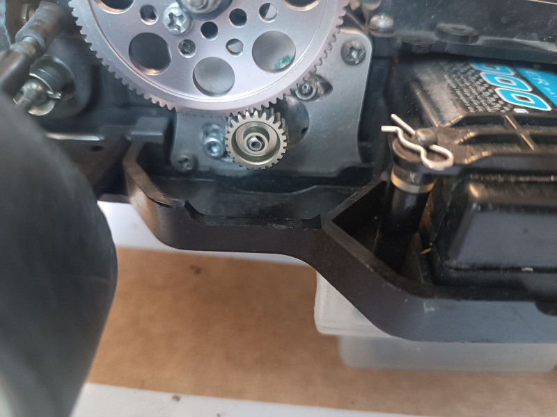

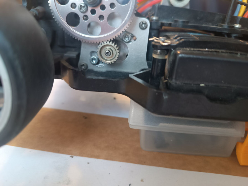

peet137
Van valami ötlet, mi lehet az oka, hogy folyamatosan lelazul a pinion a motorról és mivel lejjebb tud csúszni a tengelyen, ezért kb 3 mp alatt végzi ki mind a spur, mind a pinion fogait... mindkettő alu. Sakura zero spurjár használom, mert annak pont jó a fogszáma/átmérője, de a gép egy Tamiya TA04 (volt, mielőtt átalakítottam driftre), 6,5t-s, szenzoros BL szettel, vagyis fordulat van bőven, de eddig nem volt gond vele, ezt mostanában kezdte el. A pinion hernyócsavarja nincs beragasztva, de eddig sem volt, nem is szeretném, ha nem muszáj, mert egy tortúra utána leszedni.
Most épp 92t spur és 22t pinion van, ha ez esetleg számítana, bár nem hinném, mert nem szenved a technika és kb 1 órát megy az 5600-as akksival, szerintem az áttétel ok. -

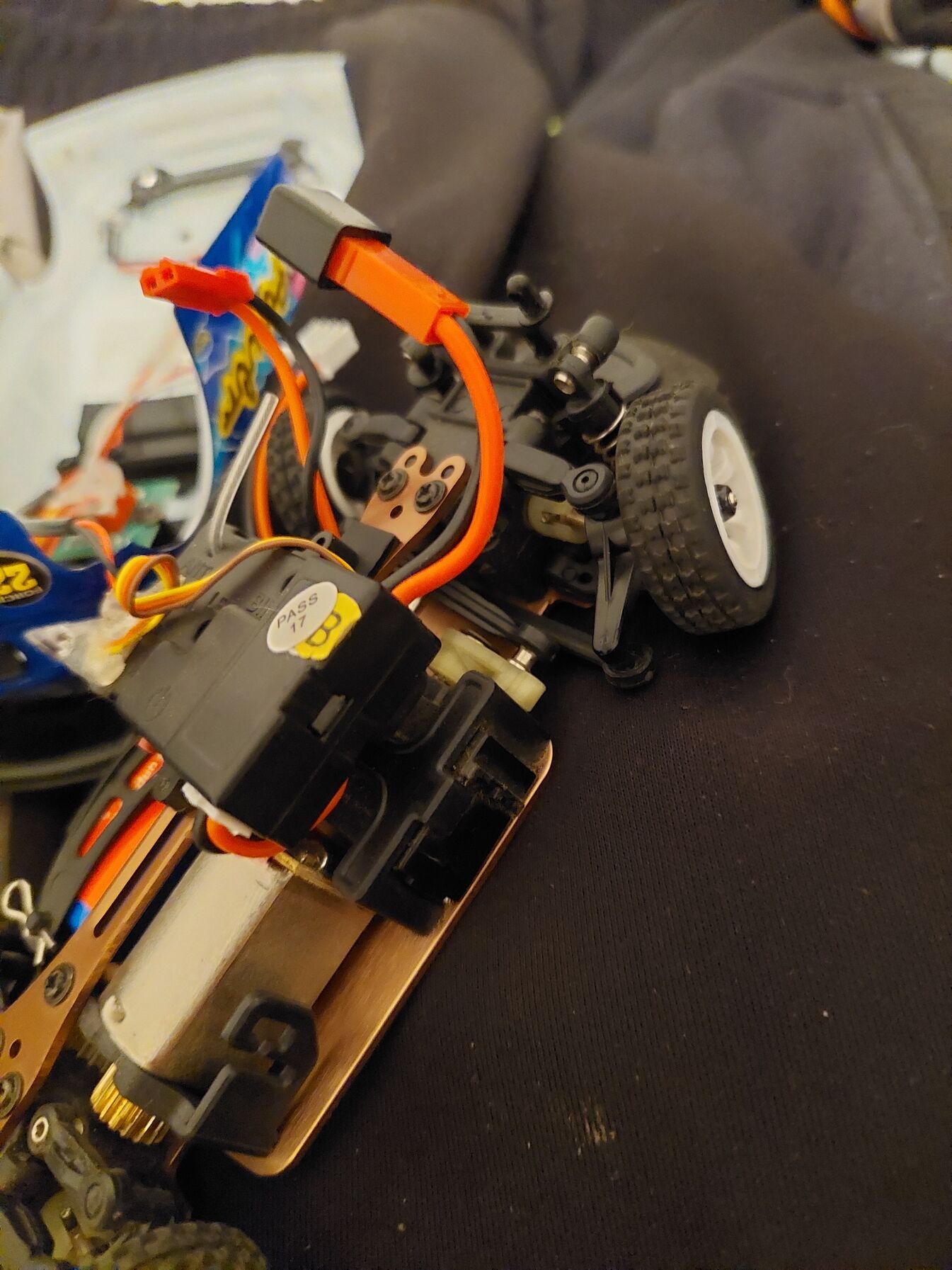

boyka003
csendes újonc
Teljesen amatőr vagyok RC-ben és nem is sokat tudtam még használni az aliról rendelt WLtoys 1:28 284010-em. Leírom a történetem, hátha valaki tudna segíteni, merre induljak el, kihez, mihez kezdjek a bajommal. Próbálom részletesen leírni, amire emlékszem, hátha a tapasztaltak meglátják benne, amit lehet látni.
Szóval az autó adott, pár hete feltöltöttem az aksikat, hétvégén tudtam normálisan menni vele először. Délután vagy 20 perc, minden ok. Szürkületkor második akksi be, járdán hajtottam vele, és sajnos túl gyors volt hirtelen, lement a füves, homokos részre, ahol beakadt.
Felvettem, az első kereke kifordulva 45 °ban beakadva, úgy maradt, nagyon nem mertem erőltetni. Vittem a lámpa alá, próbálgattam közben, hogy megy-e, gáz, kanyarodás. /Erre nem emlékszem, hogy itt ekkor forogtak-e a kerekek/ arra igen, hogy halk folyamatos zúgás, ciripelés hallatszott (olyan volt, mintha a hátuljából jönne amúgy) olyan, amiből gondoltam, hogy nagyon gyorsan ki kell kapcsolni. Persze mire levettem a burkolatát már magától elhallgatott, kikapcsolt úgy tűnik. A fekete részen (ami a kormányzásért felel gondolom) megfogtam, ami nagyon forró volt, pedig még egy percig se működtettem sztem.
[kép]Később fénynél próbáltam újra, ekkor 3 kerék forgott, a jobb első nem, és továbbra se mozdult a kormányzás. Kb 5 mp után viszont leállt. Az -én mindent megjavítok- haverom kilazította az első kerekeket, nem tudom mekkora erővel, vagy szakított e meg valamit, de kézzel már lehet forgatni. A mozgató mechanizmusa pedig elég könnyen mozog. Sajnos nem tudom előtte milyen lehetett, de nekem most olyan érzés, hogy túl könnyen mozog. Nincs az az ellenállás, hogy én most egy tengelyt forgatok vele.A távirányítós kormányzás továbbra se működik. Gázadásra ugyanúgy forognak a kerekek pár másodpercig, aztán leáll.
