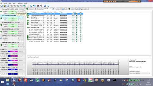

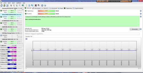

Átlagfelhasználó vagyok természetesen a 6*365 nap mind a 24 órájában (57 ezer) órához nem sok az a kicsike 15 ezer, de itt az a lényeg megy és 100%, kíváncsi vagyok az új 2-3TB esetleg kibírnak e 15000 órát.
UI:
De megadhatta volna magát a motor, vagy a nyákon a vezérlő stb, de semmi de nem feszegetem tovább, mert e téma nem e topicba tartozik.
