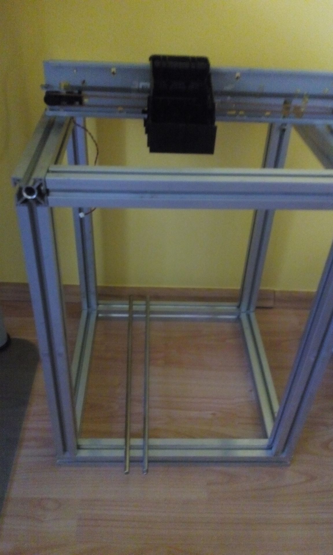

Ohh, köszi a felajánlást. A fémkeret nekem is drágán jött volna ki, de mivel nagy részét bontott alkatrészből akarom összehozni, így sikerült beszereznem egy alumínium profilt (30x30), melyből összeraktam. Természetesen, kíváncsiságból kértem egy árajánlatot is az ITEMtől. Ez 41e Ft-ba fájt volna.
Nem semmi.Az akril cucc is jó ötlet. Egyelőre az extrúdert kell még megvennem, persze a többit lassan mér összerakhatom.
Na majd idővel.Ha kitalálom, hogy miként kapcsolom az extrúder mozgatót a függőleges orsóhoz, akkor még jelentkezem. Meglehet, hogy nyomtatott darab lesz belőle.

Én is nekifogtam néhány hónapja építeni egyet. Nagy részét sikerült leselejtezett nyomtatókból beszerezni. Az elektronikája Arduino Mega alap + a vezérlő lapocska. Fő vásárcsarnok: Ebay. Első sorban sokat kell vadászni, olvasni, figyelni. Majd az Ebay-on vadászni. Egyelőre az elektronikája már működik, Extruderem még nincs. Léptetők Jófogásról származik. Számításom szerint 100k alatt meglesz. Mivel nem vagyok gépészmérnök, így közben akadnak gondok.
Talán idén még meglesz, és addigra kitalálom, hogy mit nyomtatok. Nem sietem el a dolgot, így a havi csepegtetős kiadások beleférnek. Nem is veszi észre az ember. -
