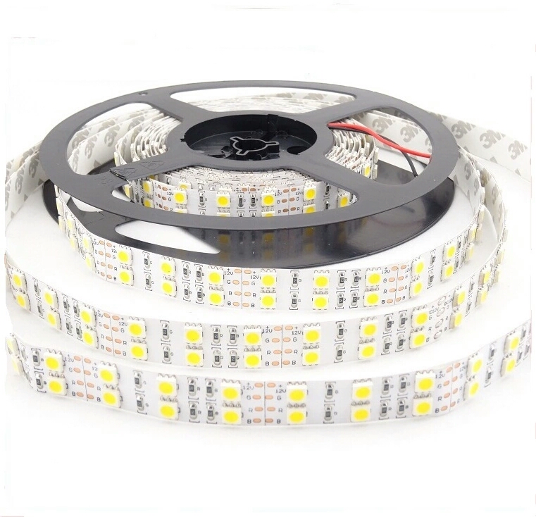

Neked 18 métered van. Ha a papírforma szerint számolunk akkor 18méter X 12Watt = 216Watt papíron maximális fényerőn fehér fénynél megközelítőleg ennyit eszik a rendszered.
Ha mondjuk csak a piros színed világít maximális fényerővel akkor 18 méter X 4Watt = 72Watt, ha lejjebb veszed a fényerőt akkor ez is csökken.És akkor még figyelembe kell venni hogy amíg bemelegszik a led addig nő a fogyasztása.
Anno még az elején mértem a ledszalagokat. 5 méteres RGB szalag feltekerve a tekercsre Fehér fénynél maximális fényerőnél 4,4 A-t vett fel a bekapcsolás pillanatában 5 perc működés után 4,7 A-nél állt meg.Ez abból a szempontból rossz hogy amit lehet kapni kínában SZETTet 5 méter RGB szalag, 5A táp és vezérlő, ha itt folyamatosan fehér színnel működik maximális fényerővel a szett akkor igen gyorsan feladja a harcot a táp, mivel jócskán maximumon van használva és azt nem szeretik.
A tápokat 15-20%-al túl kell méretezni a maximális fogyasztáshoz képest.A kábellel kapcsolatban én a lapított verziót ajánlanám, mivel a szalagoknál könnyebb őket szerelni.

"1 méter 5050 szalag áram felvétele fehér színnél ~ 800mA - 1A. Célszerű jóval nagyobb táppal működtetni a szalagokat, hogy ne menjen szét a táp."
- A ez az amit még mindig nem fogok fel. Hogy 18 métert hazsnáltam 5050-es 60led/m RGB ledből, ami méterenként 70W-ot kóstálna, így lenne gömbökkel együtt egy kb 260W-os rendszerem, és a táp fogyasztása alig több mint 50W.... Ez mind a mai napig rejtély számomra.."A szilikon borítással is elég hazsnos volt a hozzászólásod, szerintem ha nem szükséges a vízhatlanság, mindenki távolítsa el mert csak hatrányokkal jár.

Jó pár éves szakmai tapasztalattal a hátam mögött a következőket javasolnám annak aki a közeljövőben ilyen ledezésre adja a fejét.
Ad1: Miden csatlakozásnál forrasztás ajánlott. Ahogy írtad, hogy nehéz forrasztani és még a réz forrpontok is elégnek és ilyenek... Úgy kell csinálni, hogy a szilikon borításos ledszalagnál szikével a szilikont eltávolítani, a forrpontokat szabaddá tenni, ezután a forrpontokat óvatosan meg kell kapargatni a szikével, hogy a felesleges szilikont leszedjük. És mivel a szilikonban levő anyagok minimális reakcióba lépnek a rézzel így az oxid réteget is le kell kicsit kaparni hogy az ón egyből elterüljön rajta. Nem kell évekig ott tartani a pákát ha rendesen meg van tisztítva a felület, megfelelő hőfoknál 2 sec alatt elterül rajta az ón.
Ez után célszerű a kész csatlakozási pontot meleg ragacs pisztollyal vissza nyomni és akkor nem marad szabadon.
Ad2: Az 5050 ledek termelnek hőt. Ezért célszerű alumínium ledprofilba rakni, még akkor is ha rejtve van. Maga az hogy jól szellőző helyen van az vajmi kevés ha a szilikon réteg miatt sem tud távozni a hő.
Az 5050 ledek maximális áramfelvétele a fehér színnél van. Ilyenkor működik a három alapszín egyszerre.
Ad3: A szilikon borítás több esetben nem a ledek miatt sárgul be, hanem maga a szilikon miatt ahogy öregszik. Ha gagyi minőségű a szilikon akkor 1 év alatt az állásban, a saját csomagolásában képes besárgulni és megkeményedni. (tapasztalat).
Ad4: Ilyen toldó elemeket én személy szerint nem használnék mert képes elolvadni és zárlatot okozni.
Azokon a vékony kis szar tüskéken rosszabb esetben 5A körül áram is mehet és vussss volt nincs. -

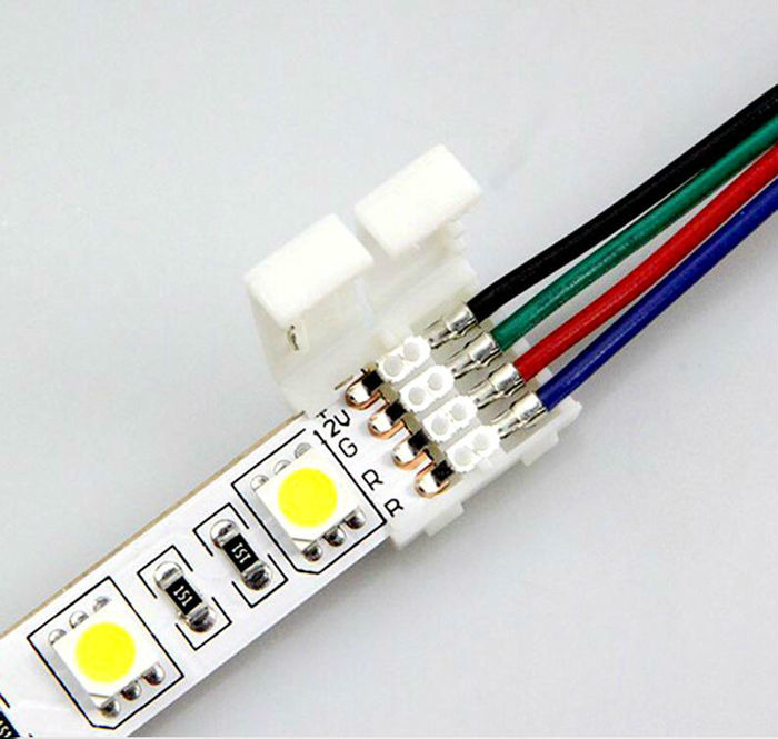

Nekem az ilyen bontható érintkező eleve nem szimpatikus (inkább forrasztok), de be kell látni azt is, hogy nem mindenki rutinos forrasztó.
Vezetéknek a keresztmetszete számít ebben az esetben, ami így képről nem dönthető el. A szigetelés minősége a törpefeszültség miatt mellékes, kettős szigetelésre sincs szükség.
Vagy azonos hosszúságú darab ellenállását lehetne összehasonlítani, de minél hosszabb, annál jobban mérhető a különbség. Vagy mérni rajta a feszültségesést.

MEGOLDVA:
Szóval ez az egész világítok-nem világítok probléma két kis kínai csatlakozófej miatt volt.. Fel tudtam volna robbanni az idegtől amikor kiderült, de inkább örültem hogy nem kell szalagot cserélnem mindenhol. Semmi köze nem volt se a dimmernek, se a vezérlésnek se a tápnak a problémához. egyszeűen csak kontaktos volt a csatlakozó ahonnan bejön az áram.
Egész pontosan erre gondolok. A kontaktra egy baromi egyszerű ok van. A kis saruk amik bele vannak kapaszkodva a vezetékbe, azok lógnak át egy és ugyanazon vezetőn, ami később továbbmegy a szalagba. Namost.. HA a vezeték nincs kisúlyozva (lenyomva teljesen a talapzathoz, földhöz, akkor felemelkedik (esetemben is ez történt mert egy nem túl nagy súllyal rendelkező vezetékről beszélünk..
A vezeték lóg a levegőbe, ezzel mozgatva a szalag vezetőibe érőtüskéket, amik persze nem értek hozzá a szalaghoz.A pislákoló, valamint alig világító ledek teljes magyarázatot adtak arra hogy azo ka tüskék valamikor csak épp hogy valamikor egyátalán nem értek hozzá a szalaghoz.
Mindneki okuljon a hibámból és mellőzze az olcsó kínai gyártmányú vezetékek, csatlakozók, szalagok alkalmazását, mert hosszú távon 100% hogy nem éri meg jobban!

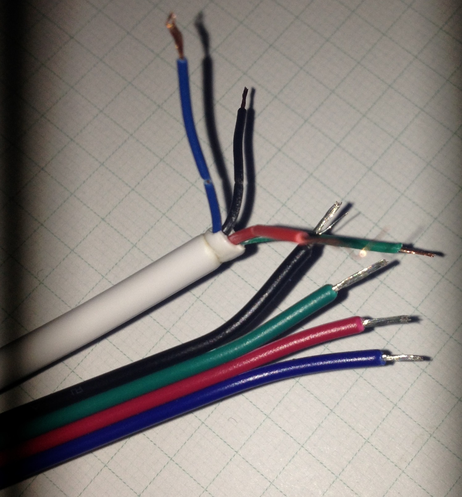

Kétféle vezetéket rendeltem be, jobb minőségűt nem találtam. Minőségre van különbség a képen látható két kábel között? Én a hengerré sodrottat jóval vékoyabbnak látom, nem tudom arra köthetek e 5m led szalagot.
Esetleg tudnátok javasolni egy online shop-ot ahol találok MINŐSÉGI vezetékeket (most nem olyanra gondolok hogy ugyan azt az ebay-es minőséget veszem meg csak 500 forint helyett 2000 forintért..)
Egész pontosan 3 méteren ki szeretném húzni a tápból egy 3. ágat, ami majd megy egy újabb elágazóba diódák, szalagok, és a főág lenne ez 3m, és a két vezeték közül kéne választanom, mert ezek vannak itthon jelenleg..

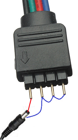

Azért két vezetékes mert gondoltam nem fogom a 3 színt külön lerajzolgatni mert felesleges, de ha könnyebben átláthaó rajzolok egy minden részletet ábrázolót is.
Én csak a feszültséget mértem, semmi mást.
Nem az a gond hogy többet kap a szalag hanem az hogy nem kap eleget.

Nem tudom hogy megszólalhatok-e vagy ismét kapok egy két ironikus megjegyzést....
Ha azt az egy darab vezérlőt használod amit a képeken is láttam az összeállításnál akkor vedd ki az áramkörből.. Az a vezérlő csak maximum 5A vagy 5méter RGB-t tud elvinni. Teljesen mindegy hogy több helyen táplálod meg a ledszalagokat, az a vezérlő gyenge.
Nekem olyan vezérlőből több tucat ment tönkre úgy hogy csak 5 méter RGB volt rákötve, de még azt sem bírta.
Ha kivetted a vezérlőt akkor kösd össze a ledszalagoknál levő R-G-B szálat és kösd rá a táp negatívjára, a fekete +12V os szálat pedig a táp pozitívjára, ekkor fehér színt kapsz az egész ledszalag hosszon.

A képen mondjuk csak egy kétvezetékes rendszert látok, míg a klasszikus RGB-szalag négyvezetékes.
A vezérlő utáni PWM-jel mérése szokványos multiméterrel problémás, illetve nem lehetséges.

Az RGB-szalagnál közös a pozitív, a vezérlőben FET-ek kapcsolgatnak a negatívra (GND).
A full terhelési próbához mindhárom színt egyszerre rá kellene kötni valahogy. Lehet színenként külön-külön tesztelni, de az csak részleges terhelés a tápegység számára, ami nem feltétlenül hozza ki a hibát.

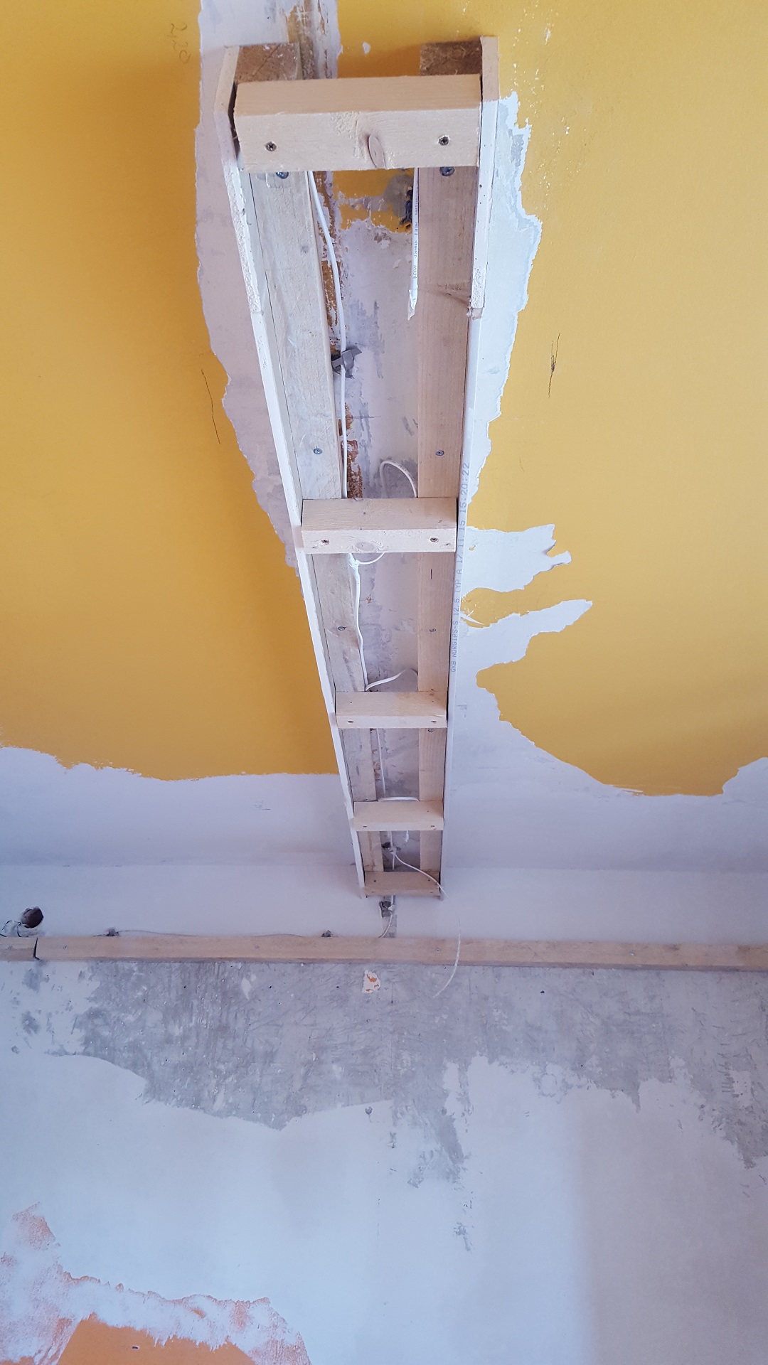

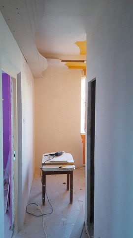

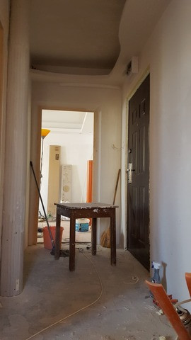

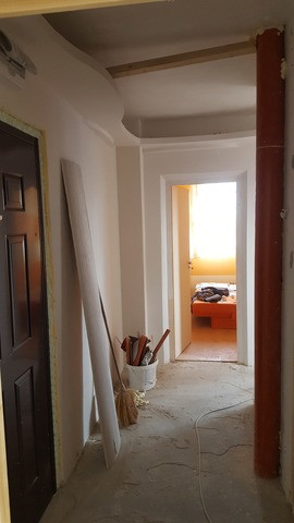

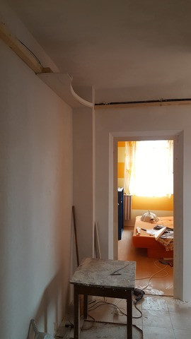

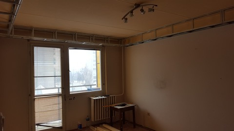

Eddig jutottam egyenlőre. Nem itt lakunk szerencsére, szal meló után tudok egy kicsit mindig ügyködni.
Itt egy pár kép, ha valaki kedvet kapna panelfelújításhoz. Kábeleket csak kevés helyen véstem falba, így a kábelsínek eltakarását egybekötöttem a rejtett világítással. A bolti megoldásokat nagyon gyárinak tartottam és elég drágák. Ezért beütő dűbellel 5x5 ös stafnikat raktam fel a konyháig. Ahol kellet kivastagítottam 20 és 5cm es darabokkal, ahol a pozitív hullámok vannak a kellő tartás végett. 4es nikecelből megformáztam a világítás tartóját illetve ez adja a polc vastagságát is. Könnyű, ezért nem okoz gondot a kartonnak. A nikecelbe vájút alakítottam ki, követve a hullám irányát. Itt lehetett volna még variálni, esetleg egy mélyebb vájú, és akkor feltehetőleg a plafonra is hullám formában vetette volna a fényt.A konyhában kiütöttem az ajtót és levágtam a kilógó 5cm es falat. Így egy légtérbe került az előszoba és a konyha. -

58-75 lumen/watt az 5050es SMD, na most ezt 85%on hajtod 63,75 az nem hogy nem hatékony hanem szégyenletes pláne LEDtől....(szerintem) úgy értem hogy brutálisan sok hőt ad le, raktam fémet alá, de még többet kellet volna, meg besárgult durván a műanyag tartó...

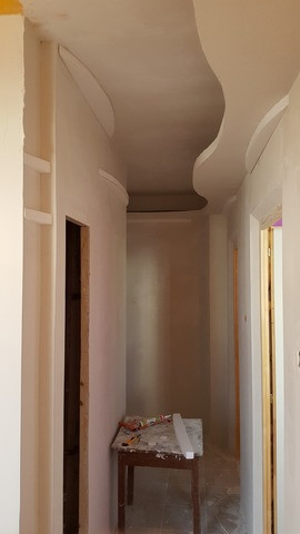

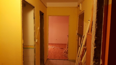

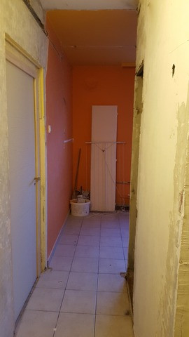

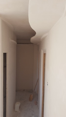

Sokan gondolhatják így, de egy kis munkával hatalmasat lehet változtatni egy lakáson. Sokkal hangulatosabb lesz. Nagyon zsír dolgokat lehet művelni a fénnyel és ez még csak most fog igazán beindulni, hogy a földi halandók számára is elérhetőbb áron árulják, de azért így sem kevés. Nálunk egy 55nm es pecóban az anyagköltség (csak a fénytechnika) kb 150 ezer úgy hogy kínából és ott is a lehető legolcsóbbat, persze ár érték arányban.
Előtte.
Utánna. A fény azért foltos mert még csak hányavetin felhajintottam festés előtt.És itt még nem üzemelnek az oldalsó szpotok. Illetve a középsőben lesz majd a színváltós hangvezérlős rgb.
És akkor ez még nem is olyan nagy szám. Pénz, agyalás, idő és durva dolgokat lehet kihozni. -

Bár nem figyeltem a kapcsolási rajzot, de fontos az 5050 est 2,5 méterenként betáplálni. Alin duplasoros 5050 est "fillérekért" az itthoni szimplához viszonyítva. Rejtett világításhoz, fő fényforrásnak a ledspotot kiegészítve, érdemesebb 220v osat venni. Nincs vele macera, nem kell vagdosni, betáplálni csak rádugod a 220ra és kalap. Teljes hosszában egyenletesen világít. Ráadásul ez is dimmelhető. Egyszerre halványul a spotokkal. -
