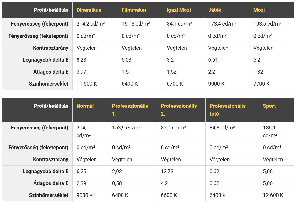

Elefant rosszul mért, mert nagyon soknak tűnik az a 0.08-as feketeszint amikor mért 0.06-ot is, tehát a panel képes rá.
ui.: a gyári profilokat is mérte, csak az sima mérés és nem kalibrálás. Mondjuk lehet hogy ott be volt kapcsolva valami kontraszt javítás, erre nem is gondoltam.

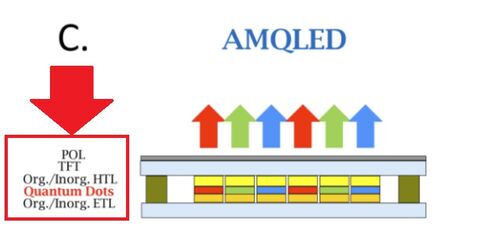

Végigolvastam a hozzászólásokat és látom hogy sokan nem tudják mi is lesz ez az AMQLED panel. A Házi-mozi oldalon kicsit részletesebb infó van, illetve linkelték a 2017-es kiállításon megtekinthető kisebb prototípusokat.
Összefoglalva ez egy OLED technológiás Quantum kijelző, ráadásul szervetlen anyagokat használva az LG által használt WOLED szerves anyagához képest.
Mindkét cikket olvassátok el, fontos!

"Nyilván akkor Elefant metodológiájával van a baj, hogy kalibrálva jóval alacsonyabb kontrasztot mér..."
Ha figyelmesen megnézed a mért értékeket (Sharp 50BN3EA), tök mind1 hogy mekkora a fényerő, a natív kontraszt ugyan annyi lesz. Az ne tévesszen meg hogy vannak eltérések, de alapvetően ez a készülék ~2400-as kontrasztot tud. Abba most ne menjünk bele, hogy ennél a tévénél a gyári profilok színei iszonyatosan túl vannak tolva. Ja és LCD-nél ahogy emeled a fényerőt úgy romlik a fekete szint (feketepont).
Ez pedig Panasonic HZ2000 OLED. Itt nem lehet mérni a kontrasztot, pedig az Xrite i1 Display Pro tudja az OLED szintű feketét is értelmezni.

QD-OLED esetén van egy kék oled réteg a LED világítás helyett, ez adja meg a gerjesztést a kristályok számára. Viszont az oled panel maga pixelenként vezérelhető, tehát nincs utána LED panel. Mivel az egész háttérvilágítás homogén, ezért az öregedés sem lesz egyenletlen, illetve színek is jobbak tudnak lenni, mint WOLED esetén. Magas szinten a QD-OLED úgy viszonyul az OLED-hez, mint a QLED a LED-hez, azaz OLED kijelzős quantum pontos színekkel turbózva. Samsung és mások is fejlesztenek ilyen irányba, hogy lesz-e belőle jövőre TV vagy sem jó kérdés.
QNED (AMQLED?): Ez esetben olyan kristályokat alkalmaznak, amik eletromosság hatására külső gerjesztő fény nélkül is tudnak fényt kibocsátani. Itt tehát egy réteg van és kész. A QNED samsung elnevezés (quantum nano-emitting diode, azaz quantum nano-emissziós dióda), de leírás alapján az AMQLED is pontosan ugyan ez.Mind a QD-OLED, mint a QNED rendelkezik az oled 'végtelen' kontrasztarányával, de mellette rendelkezik a QLED színeivel is. Elvileg ezek jobbak tudnak lenni képminőségben az OLED-nél. Fényerő persze majd jó kérdés, de QD-OLED biztos nem lesz rosszabb, QNED/AMQLED majd meglátjuk.

Azért a fényerő mellett, mivel a fekete mértékét külön számosítva nem adják meg, a kontraszt is elég fontos adat. Csak a kettő együtt határozza meg, hogy mennyire jó egy TV.
Hogy én is hozzak egy irreális példát, hiába van neked egy 3000-4000 cd/m2 max. fényű tv-d, ha a kontrasztja csak 2:1, akkor használhatatlan. Szóval mindkét adat lényeges.

Valóban, a kijelzők kontrasztjának ("végtelen", hurrá) nem sok értelme van a "tökéletes" feketét produkáló kijelzők esetén. A maximális fényerő számít pl. abból a szempontból, hogy milyen világos helyiségben élvezhető a képe, vagy hogyan mutat rajta egy HDR tartalom.

A logikád ott bukik, hogy a tv-k kontrasztja egy olyan konstruált fogalom, ami pontosan meg van határozva, hogy milyen körülmények között, hogyan mérik. Márpedig a tv-k kontrasztjának meghatározásához használt fényméréseket sötét helységben végzik. Sötét helységben nem számít sem a tv szürkesége, sem a tükröződés, mert egy sötét helységben a nem világító rész tökéletes fekete.

Úgy mérsz helyesen, hogy egy sötét szobában (nincs a kijelzőn kívül más fényforrás) fekete "szín" kijelzésére állítod a TV-t, és elé teszel egy detektort. Az IPS monitorom fényénél még fekete képernyőkímélő mellett is dereng valami fény a szobában, amit látok is, és mérhető is. Ezzel szemben az OLED-nél a detektor nem fog mérni semmit, és ez itt a lényeg. A kijelző biztosítja a "tökéletes" feketét, az pedig már a végfelhasználón múlik, hogyan rendezi be a TV környezetét, és ezáltal az ő felhasználói élményében mennyi marad meg a "végtelen" kontrasztból.#15, Chaser

ukornel
A gyártó eddig még sok konkrét technológiai részletet nem árult el panelről, csak annyit tudni, hogy a jelenlegi QLED megjelenítőktől eltérően nincs szükség LED háttérvilágításra, ugyanis a fény magukban a kvantumpontokban keletkezik.
nesze semmi fogd meg jól ( :
ebből a megfogalmazásból az szűrhető ki, hogy lcd az alap, és az előtte levő szűrő tud világítani - amitől is ugye qled lesz az lcd, ha már szűrő van előtte, véletlen sem azért lesz qled, hogy "hasonlítson" az oled szócskára, és beetesse az arra fogékonyakat, véletlen egybeesés ez, mint sok minden-
ukornel
Nem, a leírás alapján ez nem LCD.
Azt írják, hogy maguk a képpontok adják ki a fényt, nincs háttérvilágítás
("a fény magukban a kvantumpontokban keletkezik [...] azok olyan elektrolumineszcens anyagból készültek, amely elektromos áram hatására fényt bocsát ki"")
#4 Tian66
Ehh... ez most játék a fogalmakkal.
Nem lesz fekete lyuk, de nem bocsát ki több fényt, mint pl. a TV áramtalanított állapotában.
Nézz meg egy OLED tesztet:
Fényerősség (feketepont) 0 cd/m²
Kontrasztarány Végtelen -

Tian66
Szerintem meg végtelen kontraszt nincs. Attól hogy a pixel nem világít még nem lesz black hole. Van egy alap színe ami inkább nagyon sötét szürke, de biztosan nem tökéletes fekete. Márpedig ha nem az, akkor mérhető az eltérés. Akkor pedig nincs végtelen kontraszt. Az, hogy egy mérés estén számít e, hogy az egyik megjelenítő 1:1.000.000 a másik meg 1:2.000.000 , már más kérdés. Valószínűleg nem is érzékelhető a különbség.
ukornel
Jónak tűnik...
... csak azt nem értem, hogy az 1:1000.000 kontrasztarány hogyan jön ki?
Nem végtelennek kellene lennie, mint az OLED-nél? Elvégre a képmegjelenítés ismertetett módja alapján tökéletes feketét várhatunk el a kijelzőtől.
