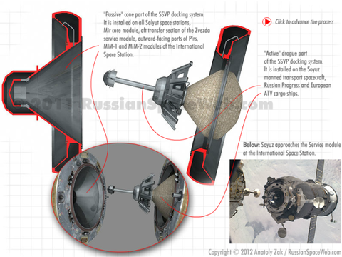

Röviden: egy apa és egy anya rendszerről beszélünk, az űrállomáson van az anya, a szojuz vagy progressz az apa. A két dokkolórendszer áll az ajtókból és a kör alakú gallérból, amely az ajtó körül helyezkedik el. A cél az, hogy a gallérban lévő csatlakozók egymásba kapaszkodjanak, így biztosítva légmentes zárást a két jármű között. Ehhez két kúpos ajtó van - az űrhajóé kifelé kúpos, és a végén egy kibocsátható rúd van, az űrállomásé befele kúpos, és a cél az, hogy a kibocsátott rudat a közepén lévő fészekbe vezesse, ahol aztán egy rögzítőrendszer megfogja, és ezután a rúd behúzásakor az űrhajót "ráhúzza" az űrállomásra. A két galléron lévő rögzítőpeckek aktiválódnak, és ha minden rendben van, akkor a két ajtót befelé kinyitják.
Ez az elv: balra az "anya", jobbra az "apa" rendszer, kibocsátott dokkolórúddal

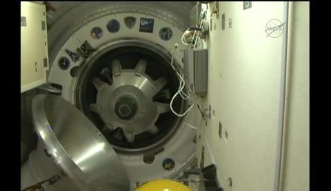

Ez a bedokkolt űrhajó, a belső ajtót (az "anyá"-t) már kinyitották, így lehet látni az "apa" ajtót.
